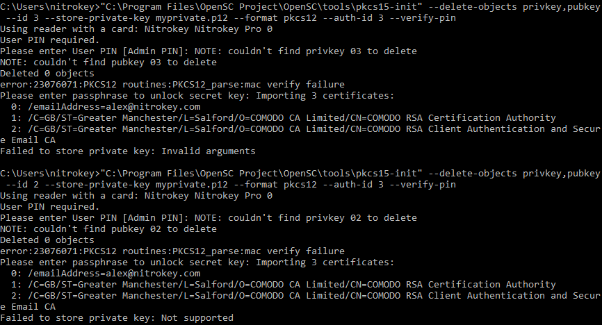

下面的说明是基于OpenSC的`wiki <https://github.com/OpenSC/OpenSC/wiki/OpenPGP-card>`__。我们将假设你已经得到了一个作为.p12文件的密钥-证书对。如果你有一个单独的密钥和证书文件,请看一下wiki页面。
而在macOS和GNU/Linux上,它将是
这两条命令将密钥-证书对复制到槽2(解密邮件需要)和槽3(签名需要)。在两个系统上的输出看起来都是这样的。
请注意,会有一些可以安全忽略的错误信息(见上面的输出例子)。现在你已经在Nitrokey上加载了钥匙-证书对。
