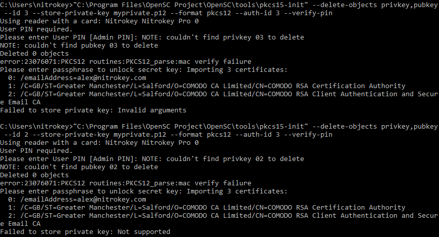

Las siguientes instrucciones se basan en la wiki de OpenSC. Asumiremos que ya tienes un par de claves y certificados en un archivo .p12. Por favor, eche un vistazo a la página de la wiki, si tiene un archivo de clave y certificado separado.
y en macOS y GNU/Linux será
Los dos comandos copian el par clave-certificado en la ranura 2 (necesaria para descifrar los correos electrónicos) y en la ranura 3 (necesaria para firmar). La salida se ve en ambos sistemas algo así:
Tenga en cuenta que habrá mensajes de error que se pueden ignorar con seguridad (véase el ejemplo de salida anterior). Ahora tiene el par clave-certificado cargado en el Nitrokey.
