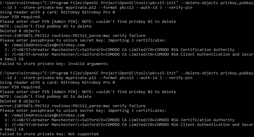

Importuj istniejący klucz i certyfikat
Poniższe instrukcje oparte są na wiki OpenSC. Zakładamy, że masz już parę klucz-certyfikat w postaci pliku .p12. Proszę zajrzeć na stronę wiki, jeśli masz osobny plik klucza i certyfikatu.
a na macOS i GNU/Linux będzie to
Oba polecenia kopiują parę klucz-certyfikat do slotu 2 (potrzebnego do odszyfrowania maili) i slotu 3 (potrzebnego do podpisania). Wyjście wygląda na obu systemach mniej więcej tak:
Należy pamiętać, że pojawią się komunikaty o błędach, które można bezpiecznie zignorować (patrz przykład danych wyjściowych powyżej). Masz teraz załadowaną parę klucz-certyfikat na Nitrokey.
