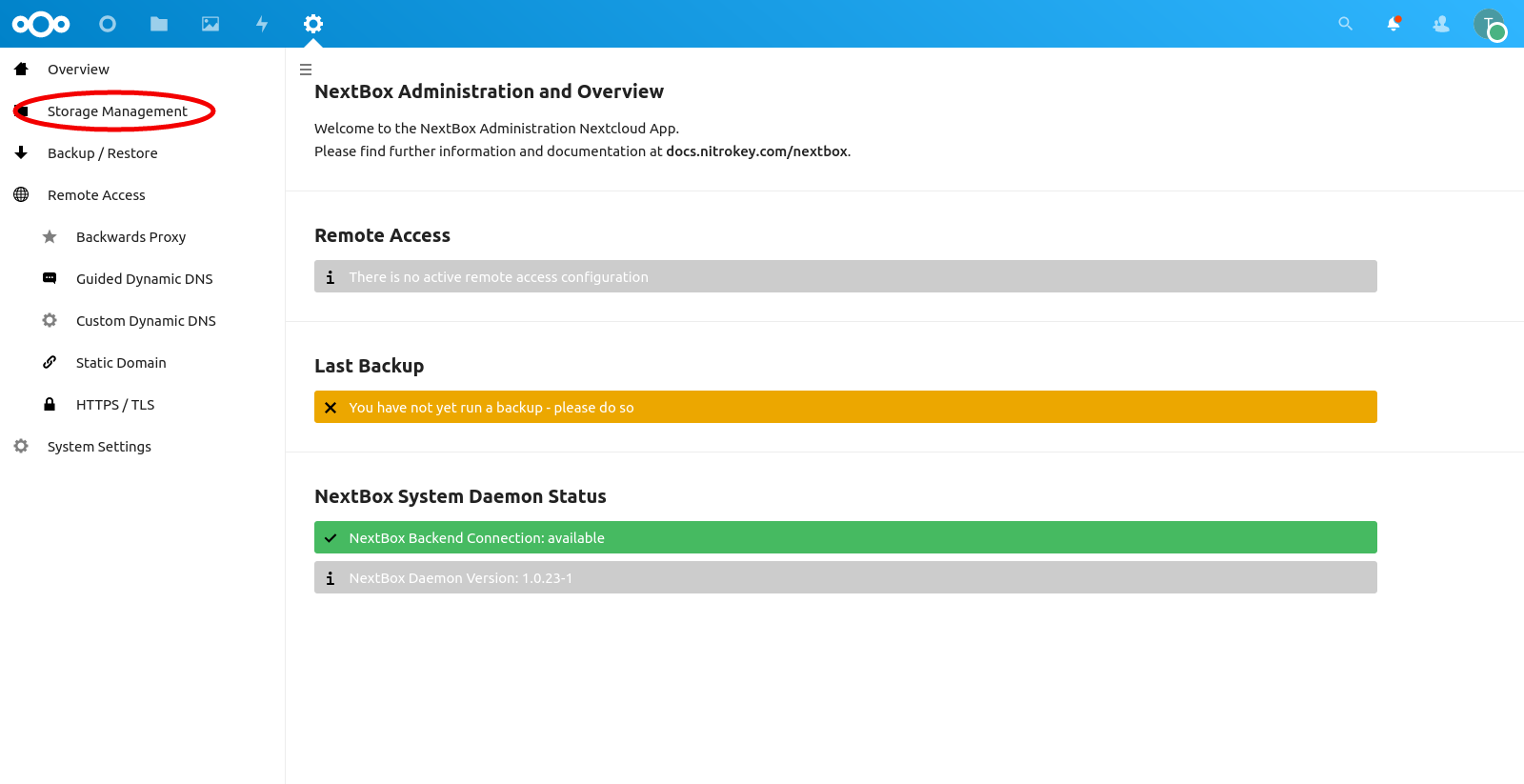

  • 将您的外部存储器连接到您的NextBox
  • 切换到NextBox管理应用程序

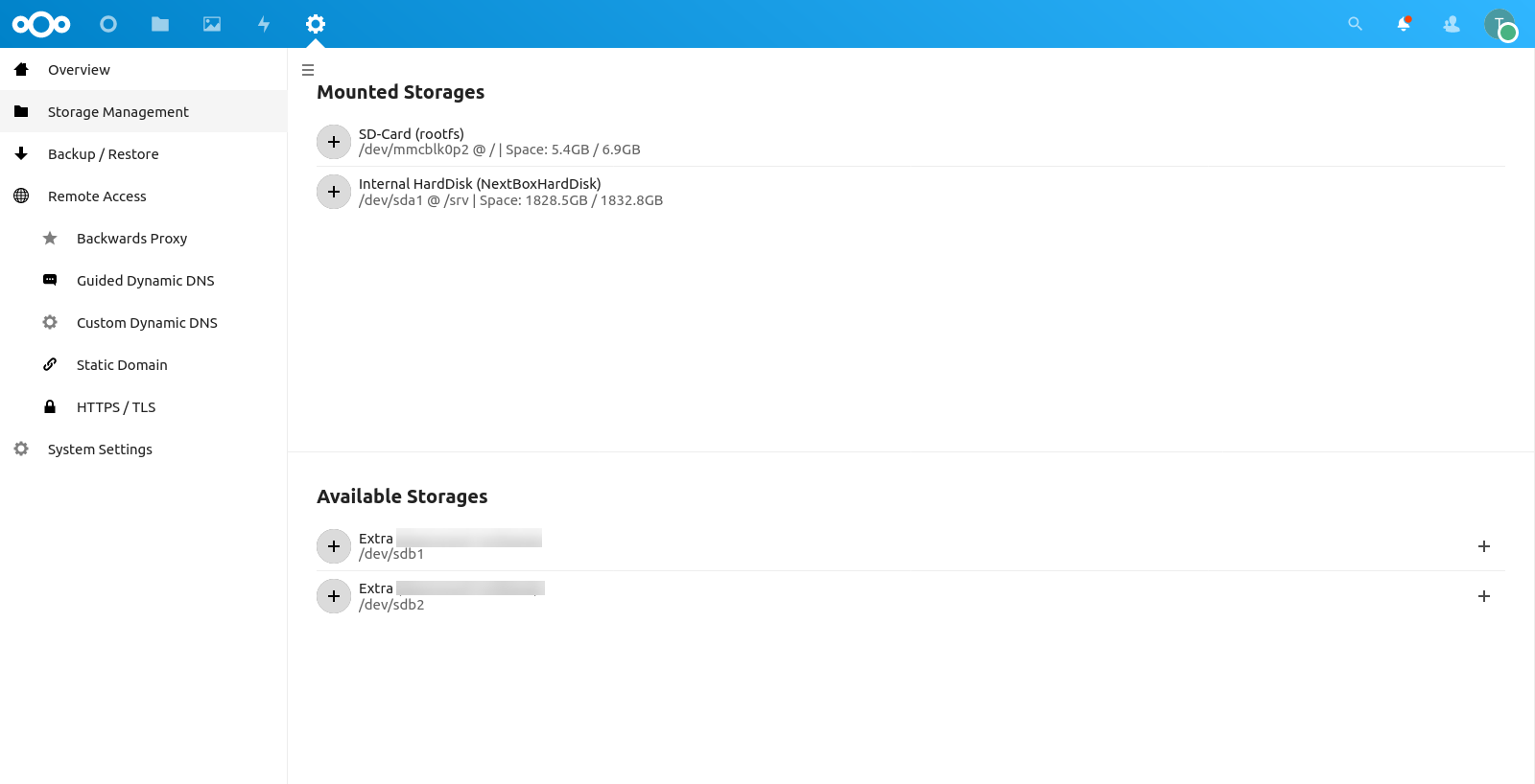

  • 选择"存储管理"。
  • 点击加号来装载存储设备

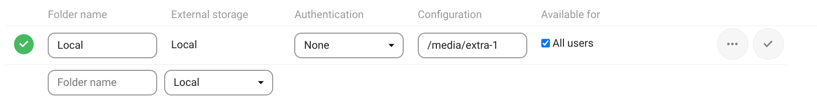

要通过 Nextcloud "文件 "应用程序直接访问已挂载的外部存储,必须从 Nextcloud 应用程序商店安装**外部存储支持** 应用程序。必须在 NextBox 应用程序内的 "存储管理 "中列出正确的挂载点。如截图所示:
外部存储支持设置
将``/media/extra-1`` 替换为在 "存储管理 "中找到的挂载点。根据上述配置,外部硬盘现在可以在文件应用程序中作为 "本地 "硬盘使用。
