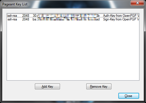

启动pageant.exe。该程序正在运行,并显示在任务栏的通知区域。
双击可以打开当前按键的视图。
插入钥匙后,它看起来像这样。

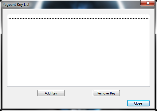

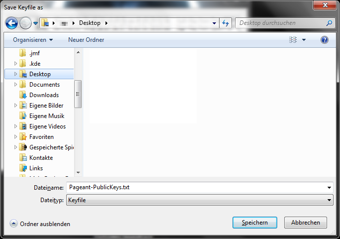

如果这里没有显示,pageant可能需要重新启动,或者其他应用程序已经在使用这个棍子。一个可能正在运行的pgp-agent必须被终止!现在我们只需要将公钥储存在服务器的ssh配置中。因此,我们在插入棍子的同时按CTRL键…

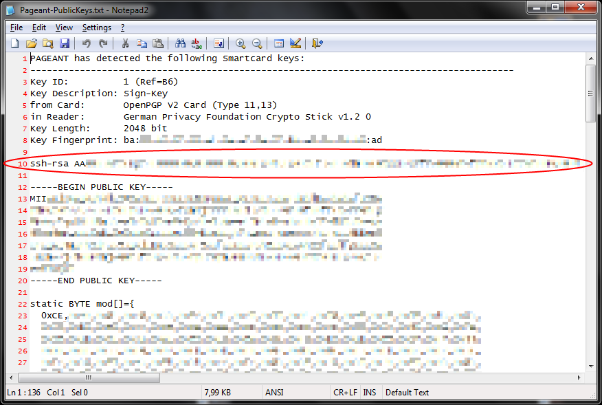

然后查看Pageant-PublicKeys.txt。
我搜索了auth钥匙的ssh-rsa条目,并在服务器上把这一行添加到authorized_keys中。

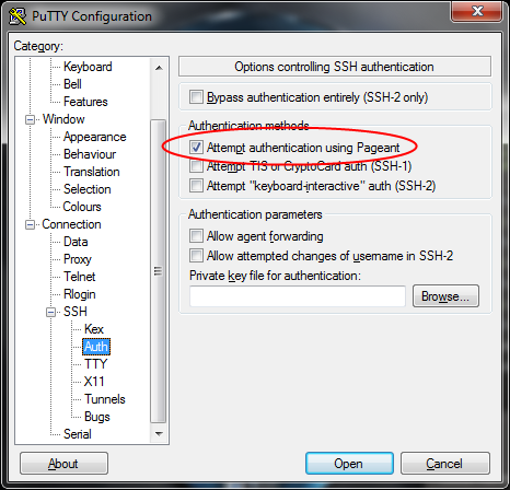

2)PuTTY
关于PuTTY本身,令人惊讶的是没有什么可说的。
必须设置 "尝试使用Pageant认证",反正这是默认的。
That's it, as soon as you connect to the server while pageant is running and you have the keys, you will be asked for the password of the Crypto-Stick and can log in.

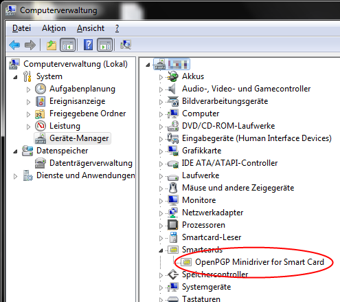

3) openpgp-minidriver(可选)
如果你对Windows在你每次插入记忆棒时报告说找不到 "智能卡 "的驱动程序感到恼火,你可以摆脱它。你只需安装上述驱动程序的x86或x64版本,智能卡就会变成这样。
