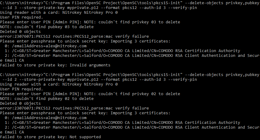

Följande instruktioner är baserade på wikin för OpenSC. Vi antar att du redan har ett nyckel-certifikatpar som en .p12-fil. Titta på wikisidan om du har en separat nyckel- och certifikatfil.
och på macOS och GNU/Linux blir det
De två kommandona kopierar nyckel-certifikatparet till slot 2 (som behövs för att dekryptera e-postmeddelanden) och slot 3 (som behövs för signering). Utdata ser ut på båda systemen ungefär så här:
Observera att det kommer att finnas felmeddelanden som kan ignoreras (se exemplet ovan). Du har nu nyckel-certifikatparet laddat på Nitrokey.
