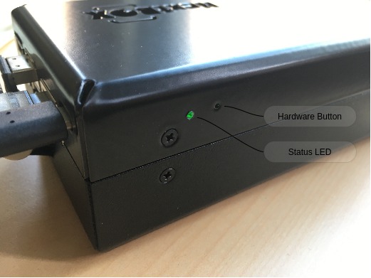

如果您的 NextBox 无法启动或行为异常,软重置可能会解决您的问题 软重置功能可修复 NextBox 上的一些常见故障。因此,只要出现问题,例如 NextBox 无法启动,您首先可以尝试软重置。
要开始软重置 NextBox,只需在 2 秒钟内按 2 次硬件按钮。
每次按下时,NextBox LED 将变为*蓝色* ,第二次按下后将变为蓝色闪烁(参见 LED 文档)。一旦 LED 最终达到*绿色* ,至少持续 20 秒,您的 NextBox 就可以重新使用了。在此过程中,请不要拔下 NextBox 的电源插头,否则可能会损坏某些部件。

按住硬件按钮 5 秒钟将触发 工厂重置 并**删除所有文件** !
提示
硬件按钮是一个类似于其他嵌入式设备的针孔式按钮。为了按下它,建议使用一根细的(约1毫米)针状的针。例如,从智能手机上取下SIM卡的针,效果很好。进一步注意不要太用力按压按钮,要小心,在最小的作用力下应该有一个可识别的触觉反馈(按钮点击)。
