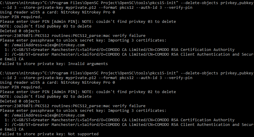

Importer une clé et un certificat existants
Les instructions suivantes sont basées sur le wiki d’OpenSC. Nous supposerons que tu as déjà obtenu une paire clé-certificat sous la forme d’un fichier .p12. Jette un coup d’œil à la page du wiki si tu as obtenu un fichier de clé et de certificat séparé.
et sur macOS et GNU/Linux, ce sera
Les deux commandes copient la paire clé-certificat dans le slot 2 (nécessaire au décryptage des emails) et le slot 3 (nécessaire à la signature). Le résultat ressemble à ceci sur les deux systèmes :
Veuillez noter qu’il y aura des messages d’erreur qui peuvent être ignorés (voir l’exemple ci-dessus). Vous avez maintenant la paire clé-certificat chargée sur la Nitrokey.
