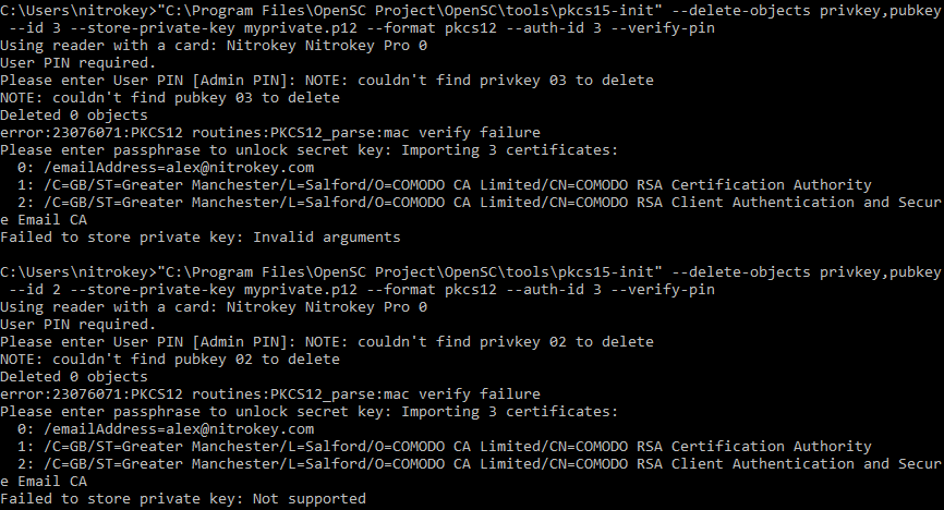

Die folgenden Anweisungen basieren auf dem Wiki von OpenSC. Wir gehen davon aus, dass Sie bereits ein Schlüssel-Zertifikat-Paar in Form einer .p12-Datei haben. Wenn Sie eine separate Schlüssel- und Zertifikatsdatei haben, schauen Sie bitte auf der Wikiseite nach.
und unter macOS und GNU/Linux wird es
Die beiden Befehle kopieren das Schlüssel-Zertifikat-Paar in den Slot 2 (wird zum Entschlüsseln von E-Mails benötigt) und Slot 3 (wird zum Signieren benötigt). Die Ausgabe sieht auf beiden Systemen etwa so aus:
Bitte beachten Sie, dass es Fehlermeldungen geben wird, die Sie getrost ignorieren können (siehe Ausgabebeispiel oben). Sie haben nun das Schlüssel-Zertifikat-Paar auf den Nitrokey geladen.
