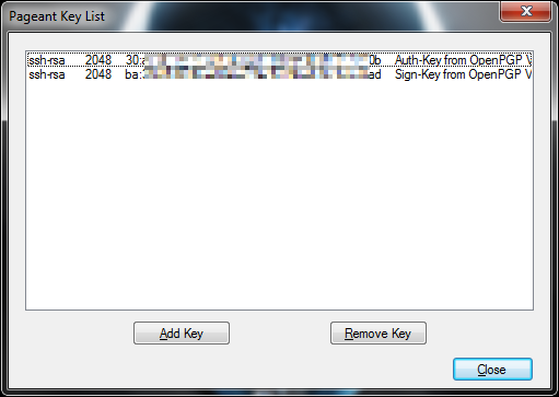

Un double clic ouvre la vue des clés actuelles.
Après avoir inséré la clé, cela ressemble à ceci.

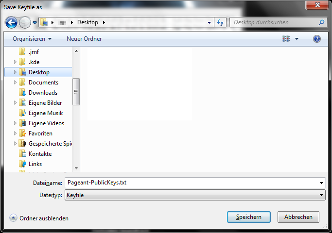

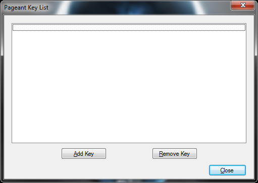

Si rien ne s’affiche ici, il se peut que pageant doive être redémarré ou qu’une autre application utilise déjà le stick. Un pgp-agent éventuellement en cours d’exécution doit être terminé ! Maintenant nous avons seulement besoin de la clé publique que nous voulons stocker dans la configuration ssh du serveur. Nous appuyons donc sur CTRL tout en insérant la clé…

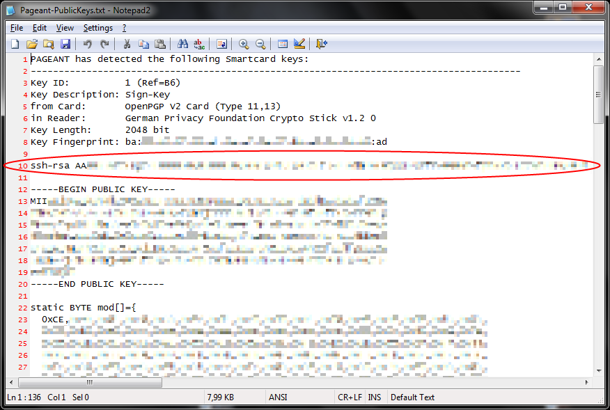

et ensuite afficher le Pageant-PublicKeys.txt.
J’ai cherché l’entrée ssh-rsa de la clé d’authentification et j’ai ajouté la ligne sur le serveur à authorized_keys.

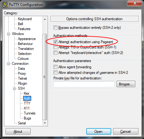

Il y a étonnamment peu de choses à dire sur PuTTY lui-même.
« Attempt authentication using Pageant » doit être défini, ce qui est de toute façon la valeur par défaut.

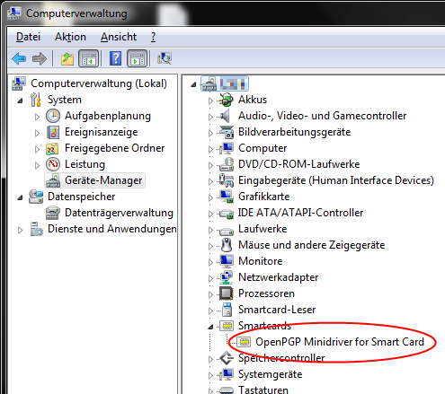

3) openpgp-minidriver (optionnel)
Si vous êtes ennuyé par le fait que Windows signale à chaque fois que vous branchez la clé qu’aucun pilote n’a pu être trouvé pour « Smartcard », vous pouvez vous en débarrasser. Il suffit d’installer la version x86 ou x64 du pilote mentionné ci-dessus et la carte à puce ressemble à ceci :
