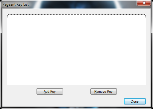

ξεκινήστε το pageant.exe. Το γεγονός ότι αυτό εκτελείται εμφανίζεται στην περιοχή ειδοποιήσεων της γραμμής εργασιών.
Με διπλό κλικ ανοίγει η προβολή των τρεχόντων πλήκτρων.

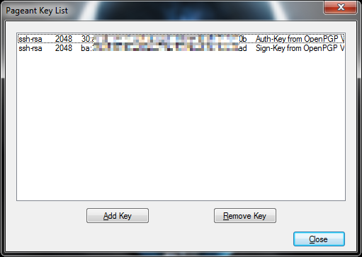

Μετά την εισαγωγή του κλειδιού φαίνεται ως εξής.

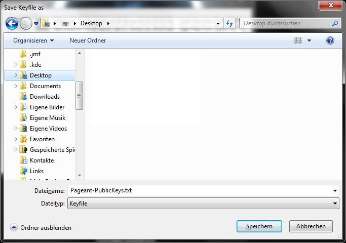

Εάν δεν εμφανίζεται τίποτα εδώ, το pageant μπορεί να πρέπει να επανεκκινήσει ή μια άλλη εφαρμογή χρησιμοποιεί ήδη το στικ. Ένας πιθανώς εκτελούμενος pgp-agent πρέπει να τερματιστεί! Τώρα χρειαζόμαστε μόνο το δημόσιο κλειδί που θέλουμε να αποθηκεύσουμε στη διαμόρφωση ssh του διακομιστή. Επομένως, πατάμε το CTRL ενώ εισάγουμε το στικ…

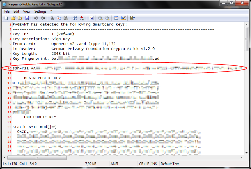

και στη συνέχεια προβάλλετε το αρχείο Pageant-PublicKeys.txt.
Αναζήτησα την καταχώρηση ssh-rsa του κλειδιού auth και πρόσθεσα τη γραμμή στον διακομιστή στο authorized_keys.

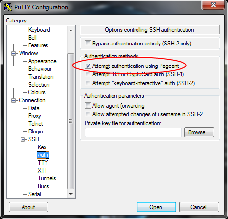

2) PuTTY
Υπάρχουν εκπληκτικά λίγα να πούμε για το ίδιο το PuTTY.
Η επιλογή «Attempt authentication using Pageant» πρέπει να είναι ρυθμισμένη, η οποία είναι η προεπιλεγμένη ούτως ή άλλως.
