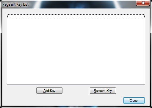

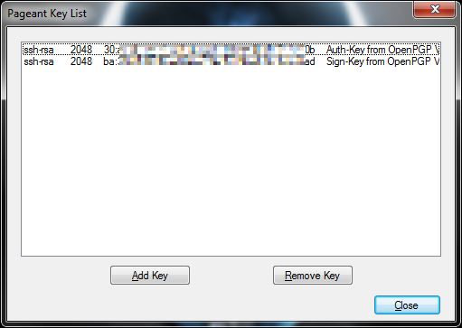

A dupla kattintással megnyithatja az aktuális billentyűk nézetét.
A kulcs behelyezése után így néz ki.

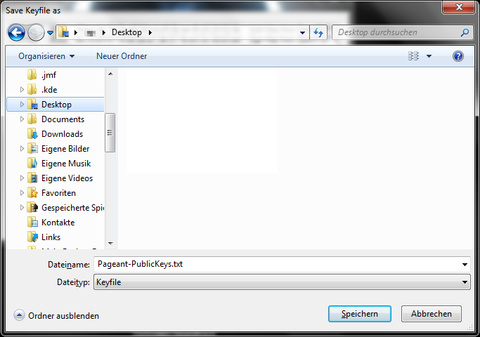

Ha itt nem jelenik meg semmi, akkor a versenyzőt újra kell indítani, vagy egy másik alkalmazás már használja a pálcát. Egy esetleg futó pgp-agentet meg kell szüntetni! Most már csak a nyilvános kulcsra van szükségünk, amit a szerver ssh konfigurációjában szeretnénk tárolni. Ezért nyomjuk le a CTRL billentyűt a pendrive behelyezése közben…

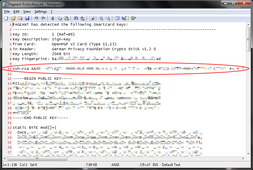

majd tekintse meg a Pageant-PublicKeys.txt fájlt.
Megkerestem az auth kulcs ssh-rsa bejegyzését, és hozzáadtam a szerveren az authorized_keys sorhoz.

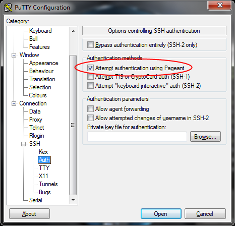

Magáról a PuTTY-ről meglepően kevés mondanivaló van.
A „Próbálja meg a hitelesítést Pageant használatával” opciót kell beállítani, ami egyébként is alapértelmezett.

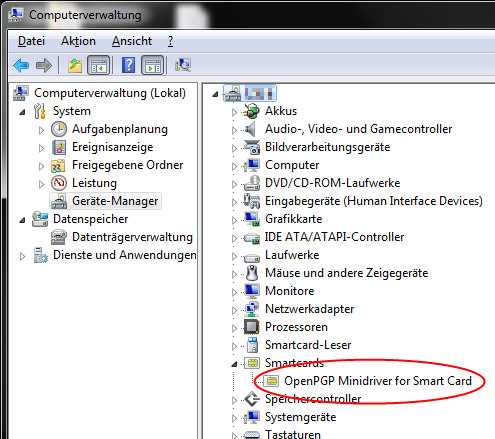

3) openpgp-minidriver (opcionális)
Ha bosszantja, hogy a Windows minden alkalommal, amikor bedugja a pendrive-ot, azt jelenti, hogy nem találtak illesztőprogramot a „Smartcard”-hoz, akkor megszabadulhat tőle. Csak telepíteni kell a fent említett driver x86 vagy x64 verzióját, és a smartcard így néz ki:
