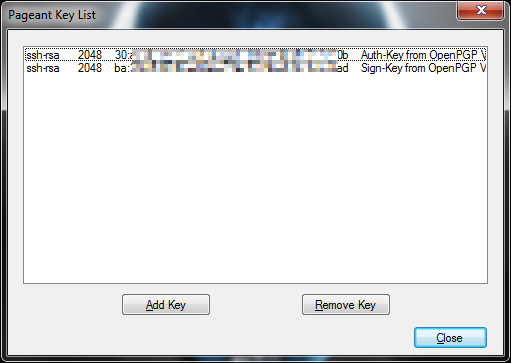

Divreiz noklikšķinot, tiek atvērts pašreizējo taustiņu skats.
attēls2
Pēc atslēgas ievietošanas tas izskatās šādi.

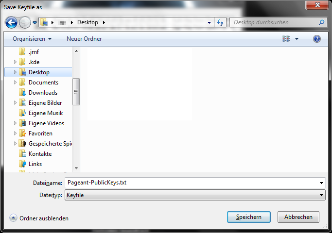

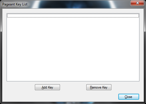

Ja šeit nekas netiek rādīts, iespējams, ir nepieciešams restartēt programmu Pageant vai arī šo atmiņas ierīci jau izmanto cita programma. Iespējams, darbojošais pgp-agents ir jāizbeidz! Tagad mums ir nepieciešama tikai publiskā atslēga, ko vēlamies saglabāt servera ssh konfigurācijā. Tāpēc, ievietojot zibatmiņu, nospiežam CTRL…
attēls4

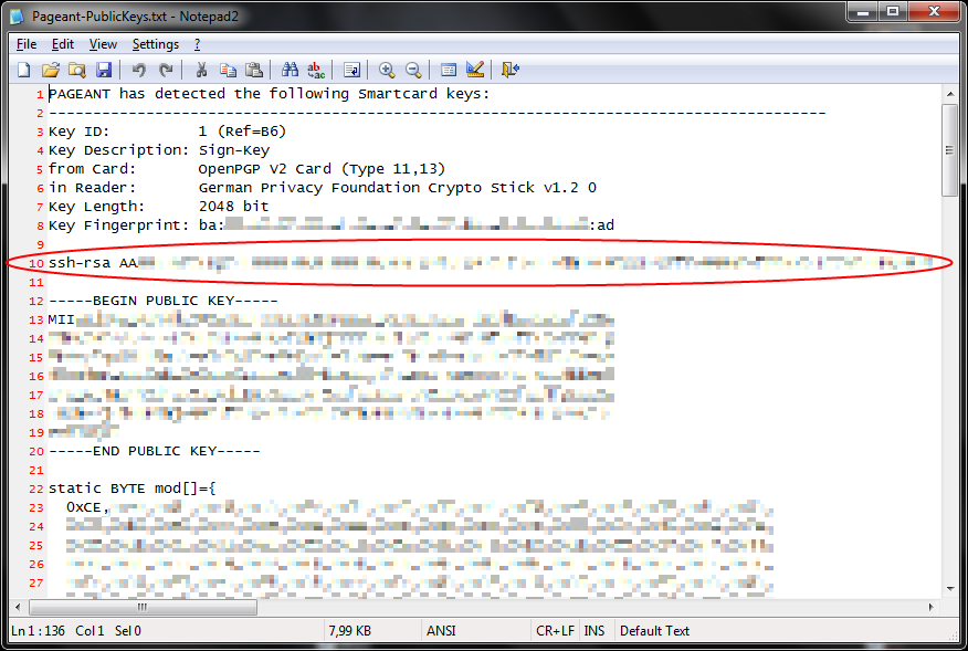

un pēc tam skatiet Pageant-PublicKeys.txt.
attēls5
Es meklēju ssh-rsa ierakstu auth atslēgu un pievienoja rindu uz servera uz authorized_keys.

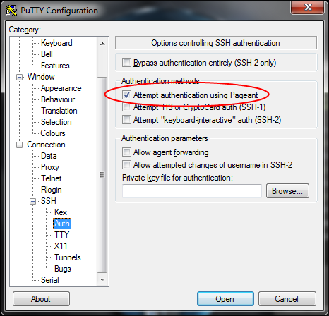

2) PuTTY
Par pašu PuTTY ir pārsteidzoši maz sakāmā.
attēls6
Jānosaka „Mēģināt autentifikāciju, izmantojot Pageant“, kas jebkurā gadījumā ir noklusējuma iestatījums.

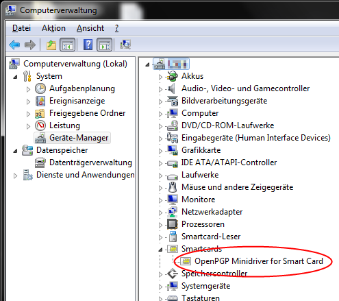

3) openpgp-minidriver (pēc izvēles)
Ja jūs kaitina tas, ka Windows katru reizi, kad pievienojat atmiņas karti, ziņo, ka „Smartcard“ draiveris nav atrasts, varat no tā atbrīvoties. Jums tikai jāinstalē iepriekš minētā draivera x86 vai x64 versija, un viedkarte izskatās šādi:
attēls7
