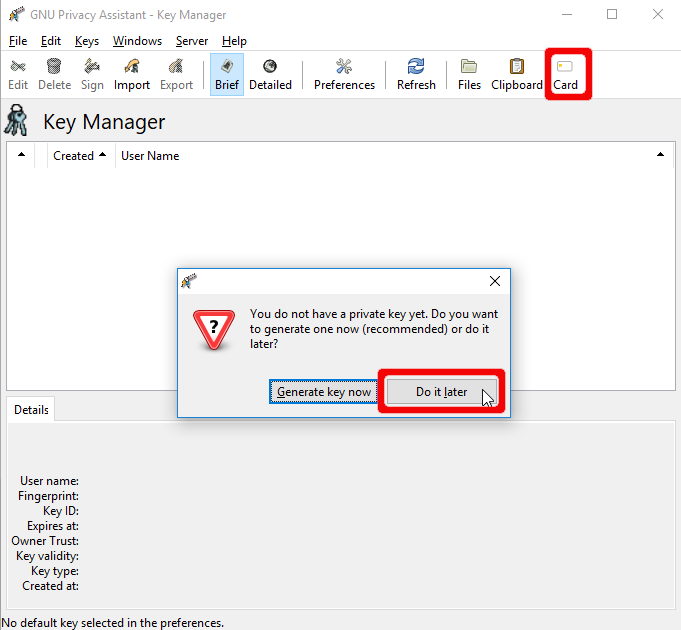

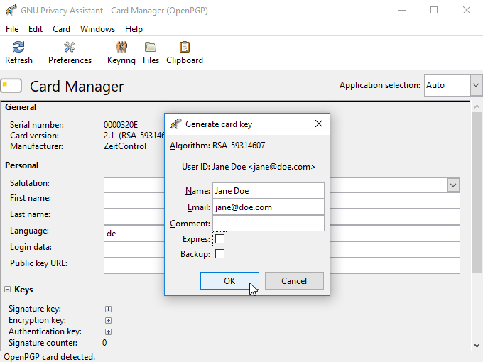

Open eerst de GNU Privacy Assistant (GPA). Mogelijk wordt u gevraagd een sleutel te genereren, u kunt deze stap nu overslaan door op “Do it later” te klikken. Klik in het hoofdvenster op “Card” of “Card Manager”.

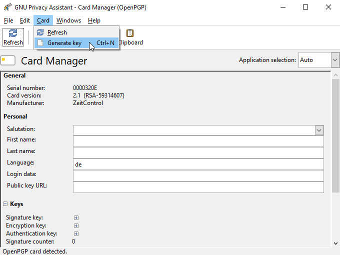

Een ander venster wordt geopend. Ga naar “Card” -> “Generate key” om het sleutelgeneratieproces te starten.
Gebruik a.u.b. niet het back-up selectievakje. Deze “backup” slaat alleen de encryptiesleutel op. In geval van verlies van het apparaat, zult u niet in staat zijn om de hele sleutelset te herstellen. Dus enerzijds is het geen volledige backup (gebruik deze instructies in plaats daarvan, als u er een nodig hebt) en anderzijds loopt u het risico dat iemand anders in het bezit kan komen van uw encryptiesleutel. Het voordeel van het genereren van sleutels op het apparaat is dat u er zeker van bent dat de sleutels veilig worden opgeslagen. Daarom raden wij aan om deze halve back-up over te slaan.

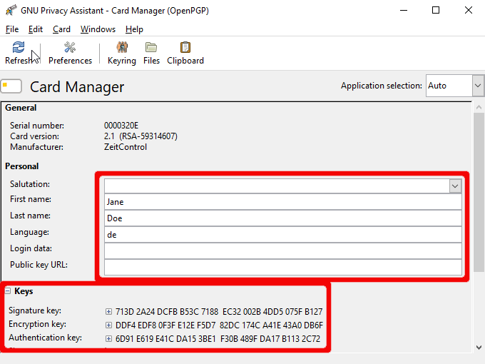

U wordt gevraagd om de admin PIN (standaard: 12345678) en de gebruikers PIN (standaard: 123456). Als het genereren van de sleutel klaar is, kunt u de vingerafdrukken van de sleutels onderaan het venster zien. U kunt de hierboven getoonde velden invullen, die ook op uw Nitrokey worden opgeslagen.

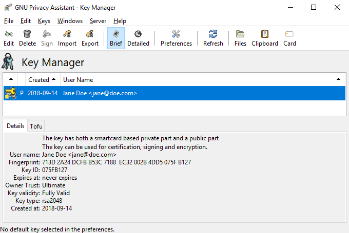

Nu kunt u het venster sluiten en teruggaan naar het hoofdvenster. Uw sleutel zal zichtbaar zijn in de sleutelmanager na het verversen. Elke applicatie die gebruik maakt van GnuPG zal ook werken met uw Nitrokey, omdat GnuPG zich volledig bewust is van het feit dat de sleutels zijn opgeslagen op uw Nitrokey.

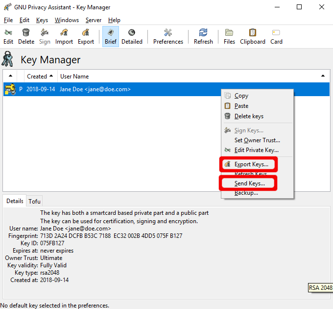

Klik met de rechtermuisknop op uw sleutel in de sleutelmanager en klik op “Export Keys…” om de publieke sleutel naar een bestand te exporteren en/of “Send Keys…” om de sleutel naar een keyserver te uploaden.
U kunt het sleutelbestand bij u dragen of opsturen naar wie u maar wilt. Dit bestand is helemaal niet geheim. Als je de Nitrokey op een ander systeem wilt gebruiken, importeer je eerst deze publieke sleutel door op “Sleutels” -> “Sleutels importeren…” te klikken en het bestand te kiezen.

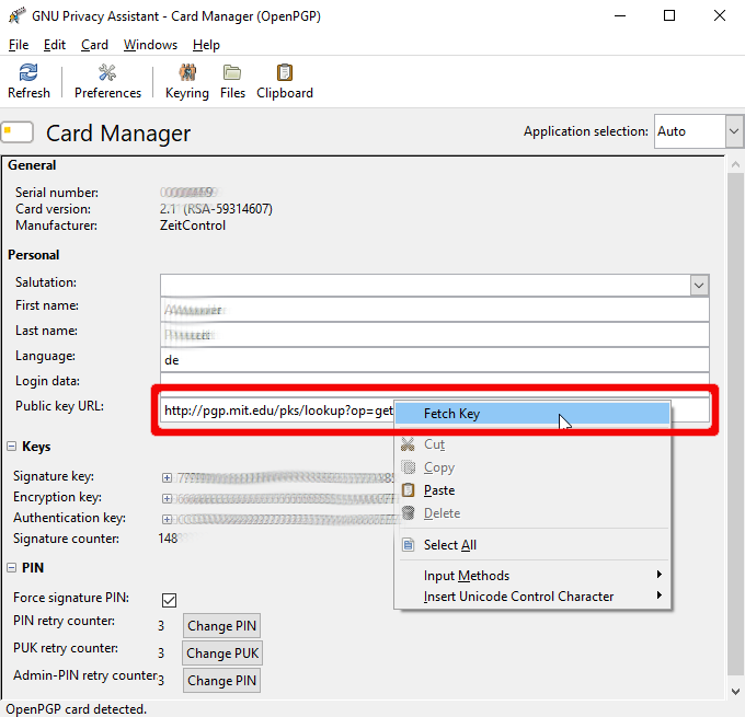

Als u geen publiek sleutelbestand bij u wilt dragen, kunt u het uploaden naar keyserver. Als u een andere machine gebruikt kunt u het gewoon importeren door “Server” -> “Retrieve Keys…” te gebruiken en uw naam of sleutel-id in te voeren.
