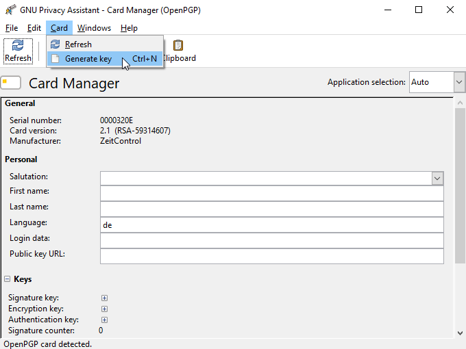

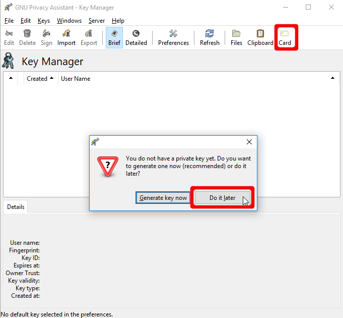

Öffnen Sie zunächst den GNU Privacy Assistant (GPA). Eventuell werden Sie aufgefordert, einen Schlüssel zu generieren, Sie können diesen Schritt vorerst überspringen, indem Sie auf „Do it later“ klicken. Im Hauptfenster klicken Sie bitte auf „Karte“ oder „Kartenmanager“.

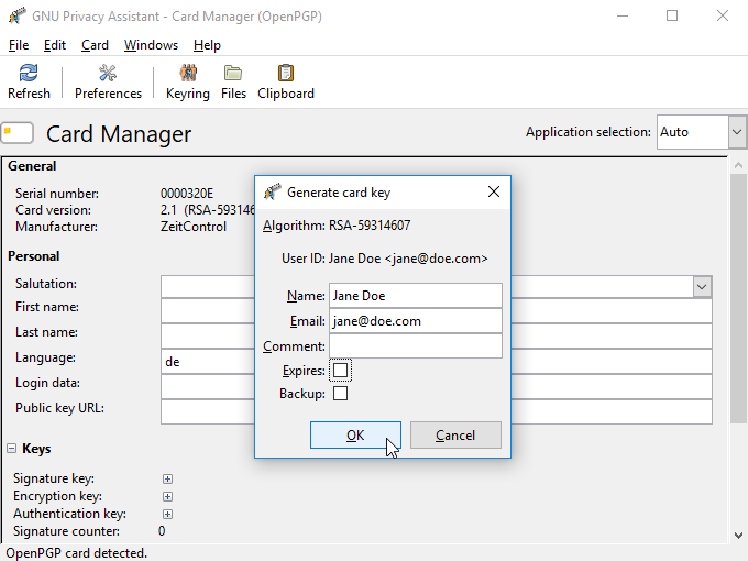

Es öffnet sich ein weiteres Fenster. Bitte gehen Sie auf „Karte“ -> „Schlüssel generieren“, um den Schlüsselgenerierungsprozess zu starten.
Bitte verwenden Sie nicht das Kontrollkästchen für die Sicherung. Dieses „Backup“ speichert nur den Verschlüsselungsschlüssel. Im Falle eines Verlustes des Gerätes können Sie nicht den gesamten Schlüsselsatz wiederherstellen. Es handelt sich also einerseits um kein vollständiges Backup (verwenden Sie stattdessen diese Anleitung, wenn Sie eines benötigen) und andererseits riskieren Sie, dass jemand anderes in den Besitz Ihres Schlüssels kommt. Der Vorteil der Schlüsselgenerierung auf dem Gerät besteht darin, dass die Schlüssel sicher gespeichert werden. Wir empfehlen daher, diese halbe Sicherung zu überspringen.

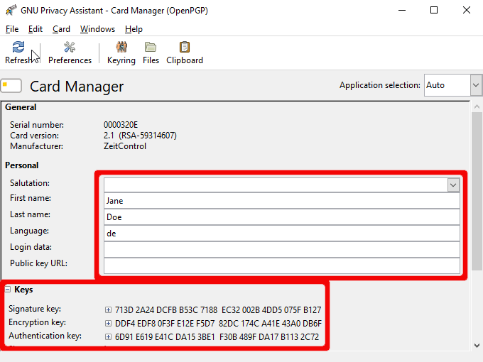

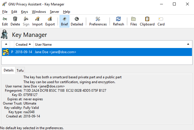

Sie werden nach der Admin-PIN (Standard: 12345678) und der Benutzer-PIN (Standard: 123456) gefragt. Wenn die Schlüsselerzeugung abgeschlossen ist, sehen Sie unten im Fenster die Fingerabdrücke der Schlüssel. Sie können die oben gezeigten Felder ausfüllen, die auch auf Ihrem Nitrokey gespeichert werden.
Nun können Sie das Fenster schließen und zum Hauptfenster zurückkehren. Nach dem Aktualisieren ist Ihr Schlüssel im Schlüsselmanager sichtbar. Jede Anwendung, die GnuPG nutzt, wird auch mit Ihrem Nitrokey funktionieren, da GnuPG genau weiß, dass die Schlüssel auf Ihrem Nitrokey gespeichert sind.

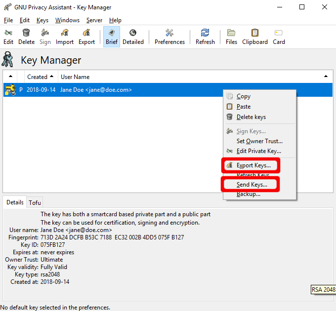

Klicken Sie mit der rechten Maustaste auf Ihren Schlüsseleintrag im Schlüsselmanager und klicken Sie auf „Schlüssel exportieren…“, um den öffentlichen Schlüssel in eine Datei zu exportieren und/oder „Schlüssel senden…“, um den Schlüssel auf einen Keyserver hochzuladen.
Sie können die Schlüsseldatei mit sich führen oder an eine beliebige Person senden. Diese Datei ist keineswegs geheim. Wenn Sie den Nitrokey auf einem anderen System verwenden wollen, importieren Sie zunächst diesen öffentlichen Schlüssel über „Keys“ -> „Importing Keys…“ und die Auswahl der Datei.
Wenn Sie eine öffentliche Schlüsseldatei nicht mit sich führen wollen, können Sie sie auf den Keyserver hochladen. Wenn Sie einen anderen Rechner verwenden, können Sie ihn einfach importieren, indem Sie „Server“ -> „Retrieve Keys…“ verwenden und Ihren Namen oder Ihre Schlüssel-ID eingeben.
