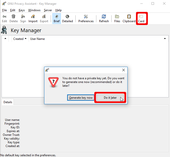

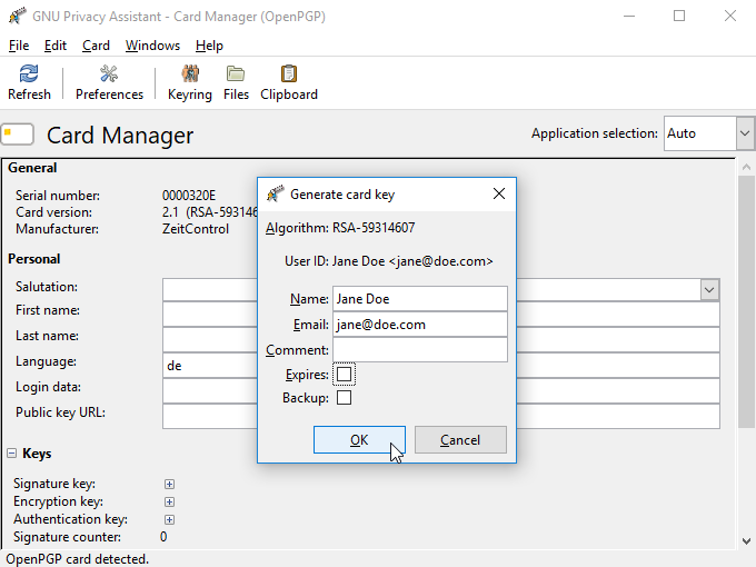

Najprej odprite program GNU Privacy Assistant (GPA). Morda boste morali ustvariti ključ, ta korak pa lahko za zdaj preskočite s klikom na „Naredi pozneje“. V glavnem oknu kliknite „Card“ ali „Card Manager“.

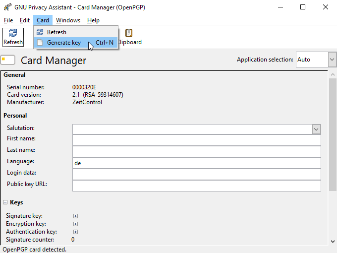

Odpre se še eno okno. Pojdite na „Card“ -> „Generate key“, da začnete postopek generiranja ključa.
Ne uporabljajte potrditvenega polja za varnostno kopiranje. Ta „varnostna kopija“ shrani samo šifrirni ključ. V primeru izgube naprave ne boste mogli obnoviti celotnega nabora ključev. Po eni strani torej ne gre za popolno varnostno kopijo (če jo potrebujete, namesto tega uporabite te navodila), po drugi strani pa tvegate, da se lahko kdo drug polasti vašega šifrirnega ključa. Prednost generiranja ključev v napravi je v tem, da zagotovite varno shranjevanje ključev. Zato priporočamo, da to polovično varnostno kopijo preskočite.

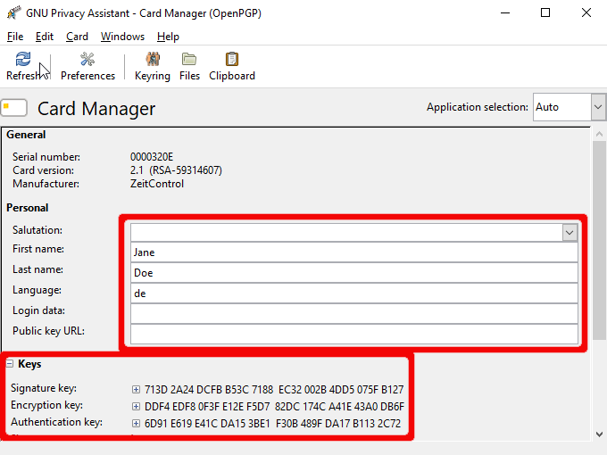

Pozvan bo skrbniški PIN (privzeto: 12345678) in uporabniški PIN (privzeto: 123456). Ko je generiranje ključev končano, lahko na dnu okna vidite prstne odtise ključev. Izpolnite lahko zgoraj prikazana polja, ki so prav tako shranjena v ključu Nitrokey.

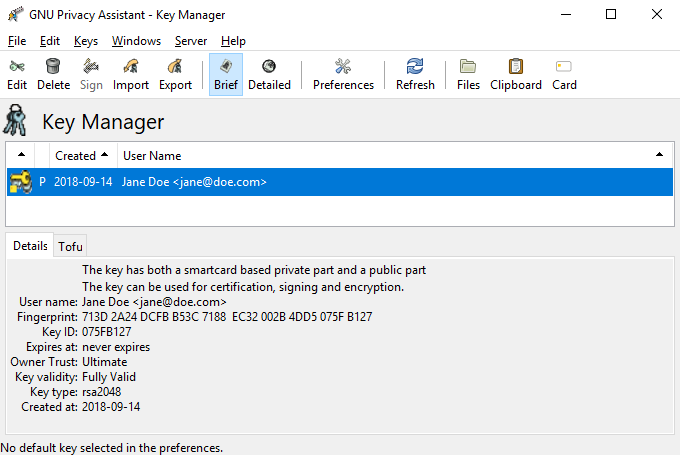

Zdaj lahko zaprete okno in se vrnete v glavno okno. Vaš ključ bo po osvežitvi viden v upravitelju ključev. Vsaka aplikacija, ki uporablja GnuPG, bo delovala tudi z vašim ključem Nitrokey, saj se GnuPG popolnoma zaveda dejstva, da so ključi shranjeni na vašem ključu Nitrokey.

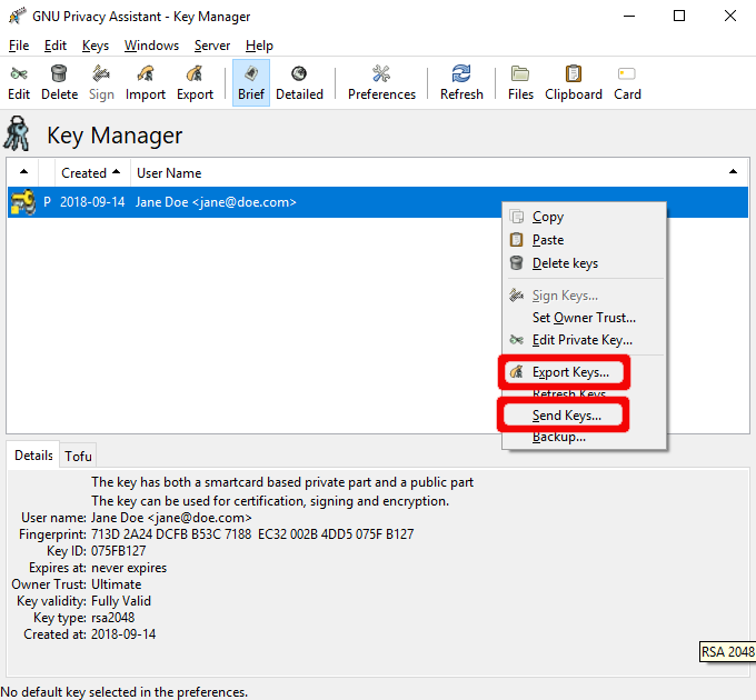

Z desno tipko miške kliknite vnos ključa v upravitelju ključev in kliknite „Izvozi ključe…“ za izvoz javnega ključa v datoteko in/ali „Pošlji ključe…“ za prenos ključa v strežnik ključev.
Datoteko s ključi lahko nosite s seboj ali jo pošljete komur koli želite. Ta datoteka sploh ni tajna. Če želite uporabiti ključ Nitrokey v drugem sistemu, najprej uvozite ta javni ključ s klikom na „Ključi“ -> „Uvoz ključev…“ in izbiro datoteke.

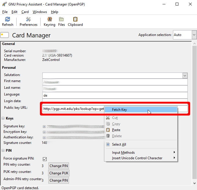

Če datoteke z javnim ključem ne želite nositi s seboj, jo lahko naložite v strežnik ključev. Če uporabljate drug računalnik, jo lahko preprosto uvozite z uporabo „Server“ -> „Retrieve Keys…“ in vnesete svoje ime ali identifikacijsko številko ključa.
