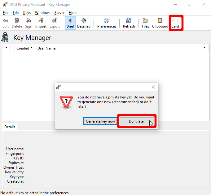

Avaa ensin GNU Privacy Assistant (GPA). Sinua saatetaan pyytää luomaan avain, voit ohittaa tämän vaiheen toistaiseksi valitsemalla ”Tee se myöhemmin”. Klikkaa pääikkunassa ”Card” tai ”Card Manager”.
kuva1

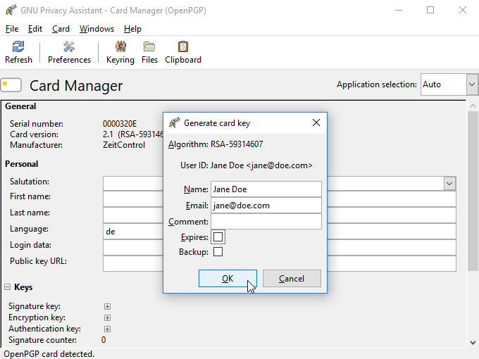

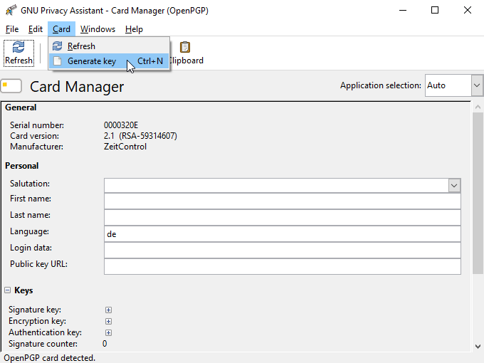

Toinen ikkuna avautuu. Mene kohtaan ”Kortti” -> ”Luo avain” aloittaaksesi avaimen luomisprosessin.
kuva2
Älkää käyttäkö varmuuskopiointivalintaruutua. Tämä ”varmuuskopiointi” tallentaa vain salausavaimen. Jos laite katoaa, et voi palauttaa koko avainsarjaa. Toisaalta se ei siis ole mikään täydellinen varmuuskopio (käytä sen sijaan `tämän ohjeen <openpgp-keygen-backup.html>`_ohjetta, jos tarvitset sellaista) ja toisaalta vaarana on, että joku muu voi saada salausavaimesi haltuunsa. Laitteessa tapahtuvan avainten luomisen etuna on varmistaa, että avaimet säilytetään turvallisesti. Siksi suosittelemme jättämään tämän puolivarmistuksen väliin.

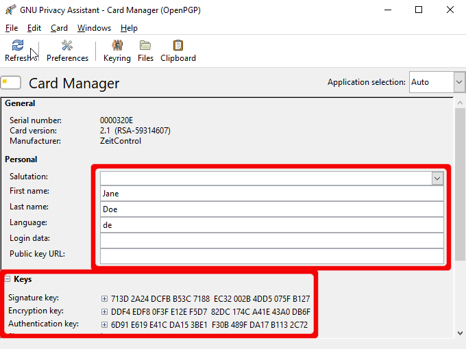

Sinulta kysytään ylläpitäjän PIN-koodia (oletus: 12345678) ja käyttäjän PIN-koodia (oletus: 123456). Kun avainten luominen on valmis, näet avainten sormenjäljet ikkunan alareunassa. Voit täyttää yllä olevat kentät, jotka myös tallennetaan Nitrokey-avaimeen.
kuva4

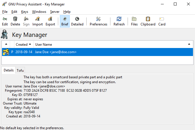

Nyt voit sulkea ikkunan ja palata pääikkunaan. Avaimesi näkyy avaintenhallinnassa päivityksen jälkeen. Kaikki GnuPG:tä käyttävät sovellukset toimivat myös Nitrokey-avaimellasi, koska GnuPG on täysin tietoinen siitä, että avaimet on tallennettu Nitrokey-avaimeesi.

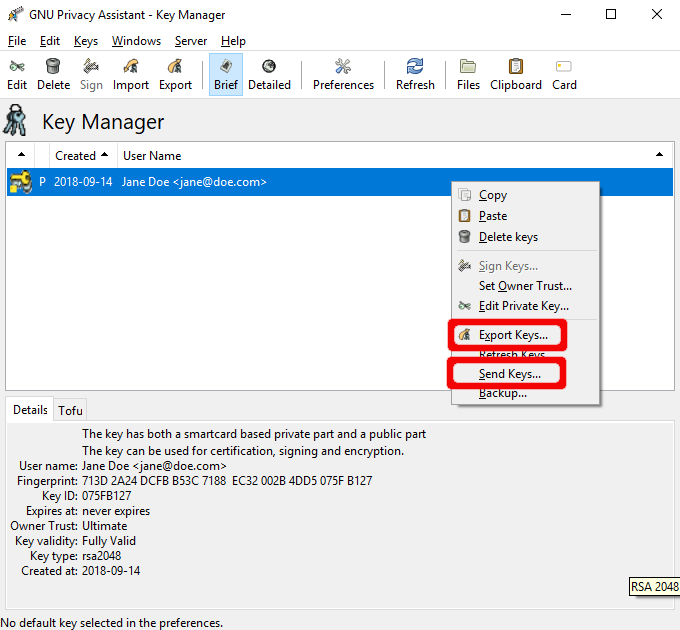

Napsauta hiiren kakkospainikkeella avaimen merkintää avaintenhallinnassa ja valitse ”Vie avaimet…” viedäksesi julkisen avaimen tiedostoon ja/tai ”Lähetä avaimet…” ladataksesi avaimen avainpalvelimeen.
Voit pitää avaintiedoston mukanasi tai lähettää sen kenelle tahansa haluamallesi henkilölle. Tämä tiedosto ei ole lainkaan salainen. Jos haluat käyttää Nitrokeyta toisessa järjestelmässä, tuot ensin tämän julkisen avaimen klikkaamalla ”Avaimet” -> ”Avainten tuominen…” ja valitsemalla tiedoston.
