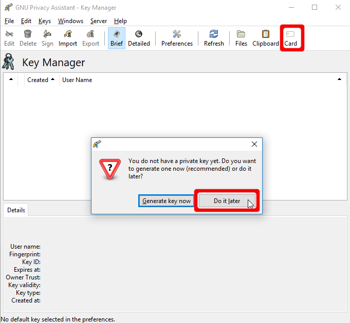

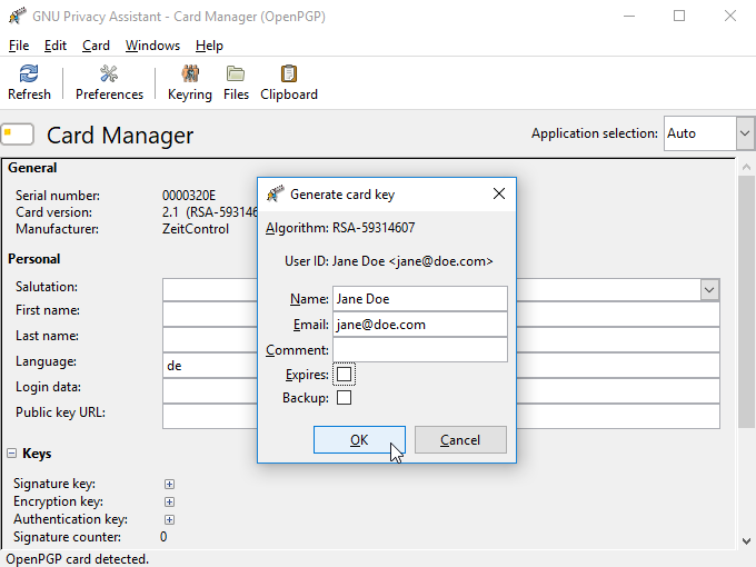

Først skal du åbne GNU Privacy Assistant (GPA). Du kan blive bedt om at generere en nøgle, du kan springe dette trin over for nu ved at klikke på »Do it later«. I hovedvinduet skal du klikke på »Card« eller »Card Manager«.

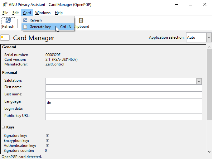

Et andet vindue åbnes. Gå venligst til »Card« -> »Generate key« for at starte nøglegenereringsprocessen.
Brug ikke afkrydsningsfeltet til sikkerhedskopiering. Denne »sikkerhedskopi« gemmer kun krypteringsnøglen. I tilfælde af tab af enheden vil du ikke kunne gendanne hele nøglesættet. Så på den ene side er det ikke nogen fuld backup (brug denne vejledning i stedet, hvis du har brug for en), og på den anden side risikerer du, at en anden person kan komme i besiddelse af din krypteringsnøgle. Fordelen ved at generere nøgler på enheden er, at man sikrer, at nøglerne opbevares sikkert. Derfor anbefaler vi, at du springer denne halve sikkerhedskopi over.

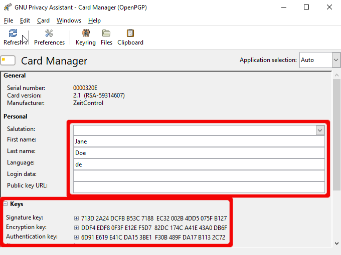

Du vil blive bedt om at indtaste administrator-PIN-koden (standard: 12345678) og bruger-PIN-koden (standard: 123456). Når nøglegenereringen er færdig, kan du se nøglernes fingeraftryk nederst i vinduet. Du kan udfylde de felter, der er vist ovenfor, som også gemmes på din Nitrokey.

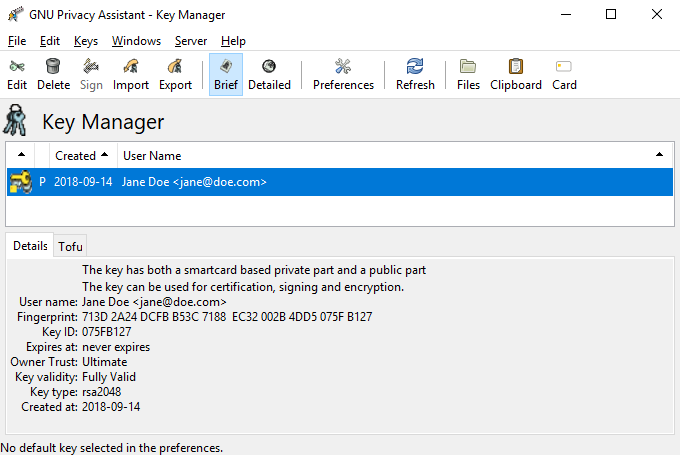

Nu kan du lukke vinduet og gå tilbage til hovedvinduet. Din nøgle vil være synlig i nøglehåndteringsprogrammet efter opdatering. Alle programmer, der benytter GnuPG, vil også fungere med din Nitrokey, fordi GnuPG er fuldt ud klar over, at nøglerne er gemt på din Nitrokey.

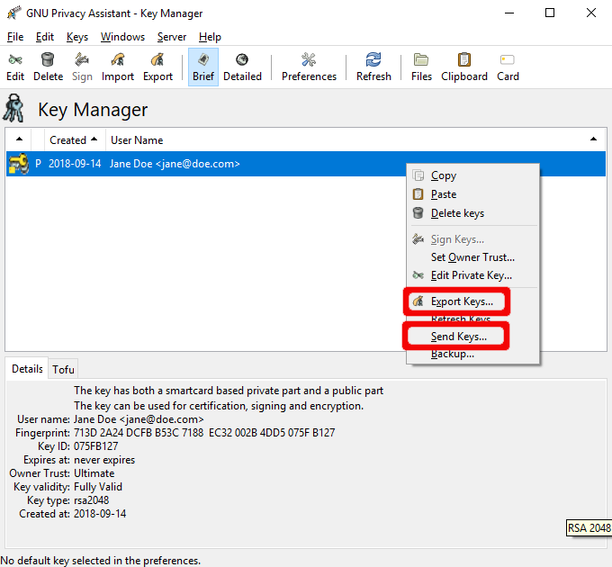

Højreklik på din nøglepost i nøglehåndteringsprogrammet, og klik på »Export Keys…« for at eksportere den offentlige nøgle til en fil og/eller »Send Keys…« for at uploade nøglen til en nøgleserver.

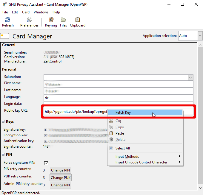

Hvis du ikke ønsker at have en offentlig nøglefil med dig, kan du uploade den til keyserver. Hvis du bruger en anden maskine, kan du bare importere den ved at bruge »Server« -> »Retrieve Keys…« og indtaste dit navn eller nøgle-id.
