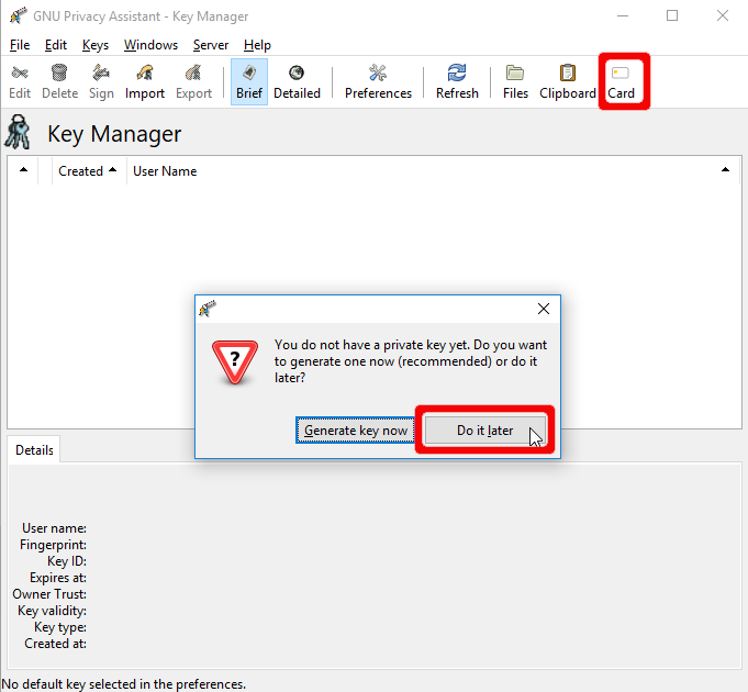

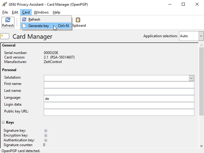

Αρχικά, ανοίξτε το GNU Privacy Assistant (GPA). Μπορεί να σας ζητηθεί να δημιουργήσετε ένα κλειδί, μπορείτε να παραλείψετε αυτό το βήμα προς το παρόν κάνοντας κλικ στο «Do it later». Στο κύριο παράθυρο, κάντε κλικ στην επιλογή «Card» ή «Card Manager».

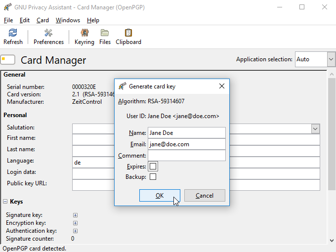

Ανοίγει άλλο ένα παράθυρο. Παρακαλούμε μεταβείτε στο «Card» -> «Generate key» για να ξεκινήσετε τη διαδικασία δημιουργίας κλειδιού.
Μην χρησιμοποιείτε το πλαίσιο ελέγχου για τη δημιουργία αντιγράφων ασφαλείας. Αυτό το «αντίγραφο ασφαλείας» αποθηκεύει μόνο το κλειδί κρυπτογράφησης. Σε περίπτωση απώλειας της συσκευής, δεν θα μπορείτε να επαναφέρετε ολόκληρο το σύνολο των κλειδιών. Έτσι, αφενός δεν πρόκειται για πλήρες αντίγραφο ασφαλείας (χρησιμοποιήστε αντί αυτού τις οδηγίες αυτές τις οδηγίες, αν χρειάζεστε ένα) και αφετέρου κινδυνεύετε να αποκτήσει κάποιος άλλος το κλειδί κρυπτογράφησης. Το πλεονέκτημα της δημιουργίας κλειδιών στη συσκευή είναι ότι τα κλειδιά αποθηκεύονται με ασφάλεια. Ως εκ τούτου, συνιστούμε να παραλείψετε αυτό το μισό αντίγραφο ασφαλείας.

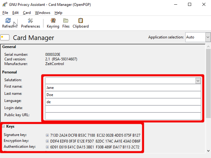

Θα σας ζητηθεί το PIN διαχειριστή (προεπιλογή: 12345678) και το PIN χρήστη (προεπιλογή: 123456). Όταν ολοκληρωθεί η δημιουργία κλειδιών, μπορείτε να δείτε τα δακτυλικά αποτυπώματα των κλειδιών στο κάτω μέρος του παραθύρου. Μπορείτε να συμπληρώσετε τα πεδία που εμφανίζονται παραπάνω, τα οποία αποθηκεύονται και στο Nitrokey σας.

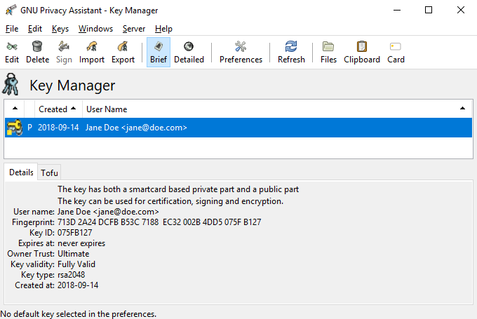

Τώρα μπορείτε να κλείσετε το παράθυρο και να επιστρέψετε στο κύριο παράθυρο. Το κλειδί σας θα είναι ορατό στη διαχείριση κλειδιών μετά την ανανέωση. Κάθε εφαρμογή που κάνει χρήση του GnuPG θα λειτουργεί και με το Nitrokey σας, επειδή το GnuPG γνωρίζει πλήρως ότι τα κλειδιά είναι αποθηκευμένα στο Nitrokey σας.

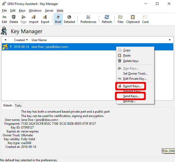

Κάντε δεξί κλικ στην καταχώρηση του κλειδιού σας στη διαχείριση κλειδιών και κάντε κλικ στο «Export Keys…» για να εξαγάγετε το δημόσιο κλειδί σε ένα αρχείο ή/και στο «Send Keys…» για να μεταφορτώσετε το κλειδί σε έναν διακομιστή κλειδιών.
Μπορείτε να έχετε το αρχείο κλειδιού μαζί σας ή να το στείλετε σε όποιον θέλετε. Αυτό το αρχείο δεν είναι καθόλου μυστικό. Αν θέλετε να χρησιμοποιήσετε το Nitrokey σε άλλο σύστημα, πρέπει πρώτα να εισαγάγετε αυτό το δημόσιο κλειδί κάνοντας κλικ στο «Keys» -> «Importing Keys…» και επιλέγοντας το αρχείο.

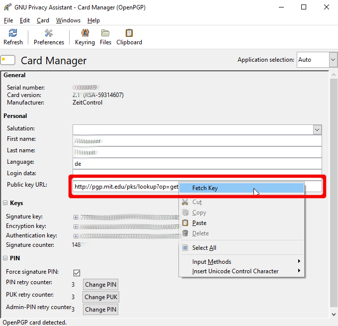

Εάν δεν θέλετε να έχετε μαζί σας ένα δημόσιο αρχείο κλειδιού, μπορείτε να το ανεβάσετε στον διακομιστή κλειδιών. Αν χρησιμοποιείτε άλλο μηχάνημα, μπορείτε απλά να το εισάγετε χρησιμοποιώντας τη λειτουργία «Server» -> «Retrieve Keys…» και εισάγοντας το όνομα ή το αναγνωριστικό του κλειδιού σας.
