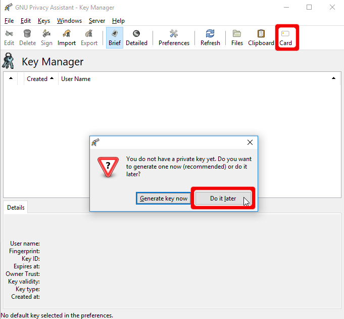

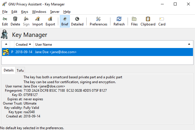

Отначало отворете Помощника за поверителност на GNU (GPA). Може да бъдете помолени да генерирате ключ, но засега можете да пропуснете тази стъпка, като щракнете върху „Do it later“. В основния прозорец щракнете върху „Card“ (Карта) или „Card Manager“ (Мениджър на карти).
Изображение 1

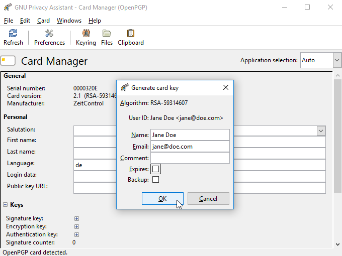

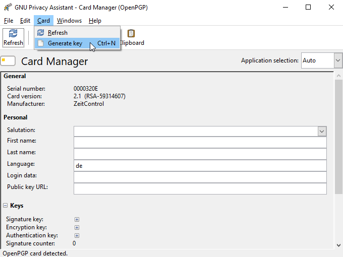

Отваря се още един прозорец. Моля, отидете на „Card“ -> „Generate key“, за да започнете процеса на генериране на ключове.
Не използвайте квадратчето за резервно копие. Това „резервно копие“ запазва само ключа за криптиране. В случай на загуба на устройството няма да можете да възстановите целия набор от ключове. Така че, от една страна, това не е пълно резервно копие (вместо него използвайте тези инструкции, ако имате нужда от такова), а от друга страна, рискувате някой друг да се сдобие с вашия ключ за криптиране. Предимството на генерирането на ключове в устройството е да се гарантира, че ключовете се съхраняват по сигурен начин. Ето защо препоръчваме да пропуснете този полурезерв.

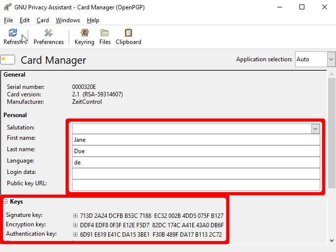

Ще бъдете попитани за ПИН кода на администратора (по подразбиране: 12345678) и ПИН кода на потребителя (по подразбиране: 123456). Когато генерирането на ключове приключи, в долната част на прозореца можете да видите пръстовите отпечатъци на ключовете. Можете да попълните полетата, показани по-горе, които се запазват и във вашия Nitrokey.
Сега можете да затворите прозореца и да се върнете в основния прозорец. Вашият ключ ще бъде видим в мениджъра на ключове след опресняване. Всяко приложение, което използва GnuPG, ще работи и с вашия Nitrokey, защото GnuPG е напълно наясно с факта, че ключовете се съхраняват на вашия Nitrokey.

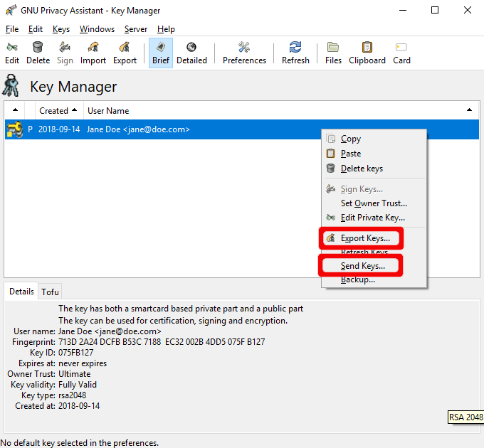

Щракнете с десния бутон на мишката върху записания от вас ключ в мениджъра на ключове и щракнете върху „Export Keys…“, за да експортирате публичния ключ във файл, и/или върху „Send Keys…“, за да качите ключа на сървър за ключове.
Можете да носите ключовия файл със себе си или да го изпратите на когото пожелаете. Този файл изобщо не е секретен. Ако искате да използвате Nitrokey в друга система, първо импортирайте този публичен ключ чрез щракване върху „Ключове“ -> „Импортиране на ключове…“ и избор на файла.

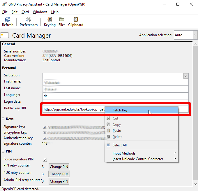

Ако не искате да носите публичен ключов файл със себе си, можете да го качите на keyserver. Ако използвате друга машина, можете просто да го импортирате, като използвате „Server“ -> „Retrieve Keys…“ и въведете вашето име или идентификатор на ключа.
