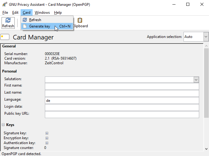

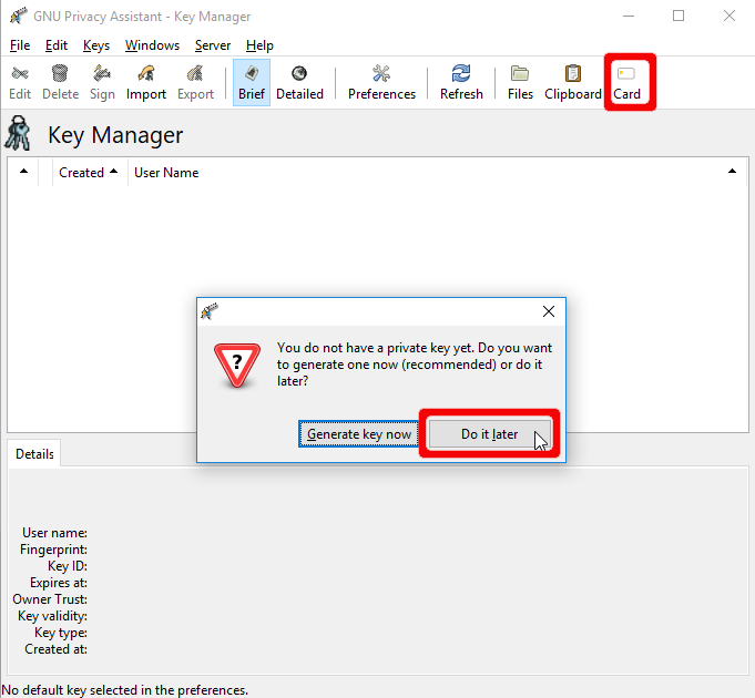

No início, abra o GNU Privacy Assistant (GPA). Você pode ser solicitado a gerar uma chave, você pode pular este passo por enquanto, clicando em «Faça isso depois». Na janela principal, por favor clique em «Card» ou «Card Manager».
Outra janela se abre. Por favor vá para «Card» -> «Generate key» para iniciar o processo de geração da chave.

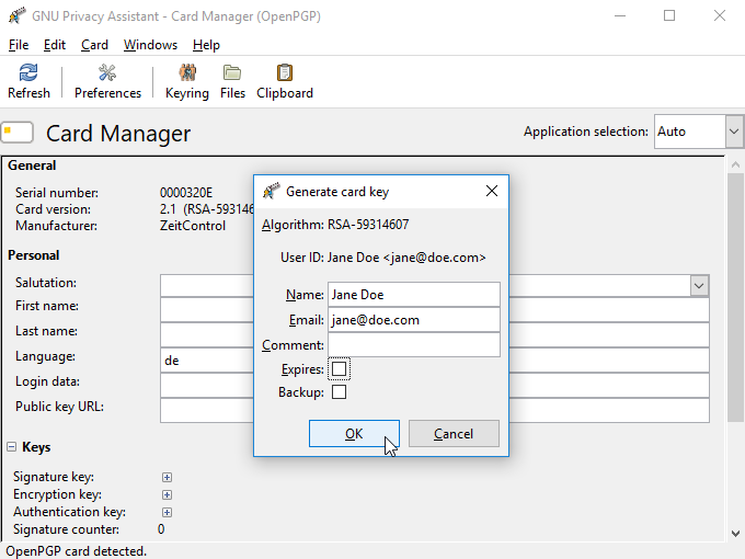

Por favor não utilize a caixa de verificação de backup*. Esta «cópia de segurança» apenas guarda a chave de encriptação. Em caso de perda do dispositivo, você não será capaz de restaurar todo o conjunto de chaves. Portanto, por um lado, não é uma cópia de segurança completa (use estas instruções em vez disso, se precisar de uma) e, por outro lado, arrisca-se a que outra pessoa possa ficar na posse da sua chave de encriptação. A vantagem de gerar chaves no dispositivo é garantir que as chaves sejam armazenadas com segurança. Portanto, recomendamos saltar este meio-backup.

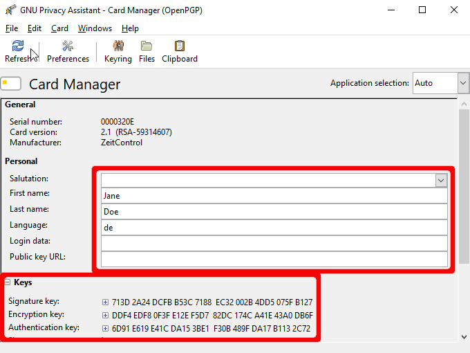

Ser-lhe-á pedido o PIN de administrador (predefinido: 12345678) e o PIN de utilizador (predefinido: 123456). Quando a geração das chaves estiver concluída, você poderá ver as impressões digitais das chaves na parte inferior da janela. Pode preencher os campos mostrados acima, que também são guardados na sua Nitrokey.

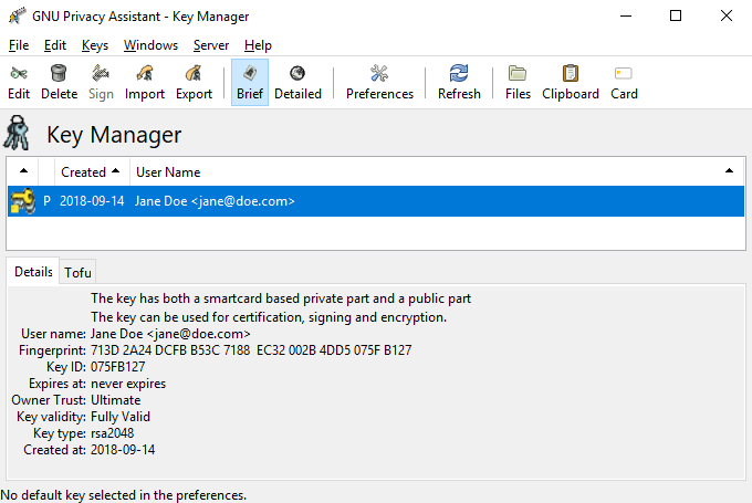

Agora você pode fechar a janela e voltar para a janela principal. Sua chave estará visível no gerenciador de chaves depois de refrescar. Cada aplicação que fizer uso do GnuPG funcionará com a sua Nitrokey também, porque o GnuPG está plenamente consciente do facto, que as chaves estão armazenadas na sua Nitrokey.

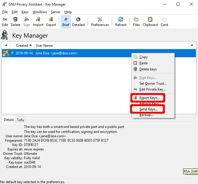

Clique com o botão direito do mouse na entrada da chave no gerenciador de chaves e clique em «Exportar chaves…» para exportar a chave pública para um arquivo e/ou «Enviar chaves…» para carregar a chave para um servidor de chaves.
Você pode levar o arquivo chave consigo ou enviá-lo a quem quiser. Este ficheiro não é de todo secreto. Se quiser usar a Nitrokey noutro sistema, primeiro importe esta chave pública clicando em «Keys» -> «Importing Keys…» e escolhendo o ficheiro.

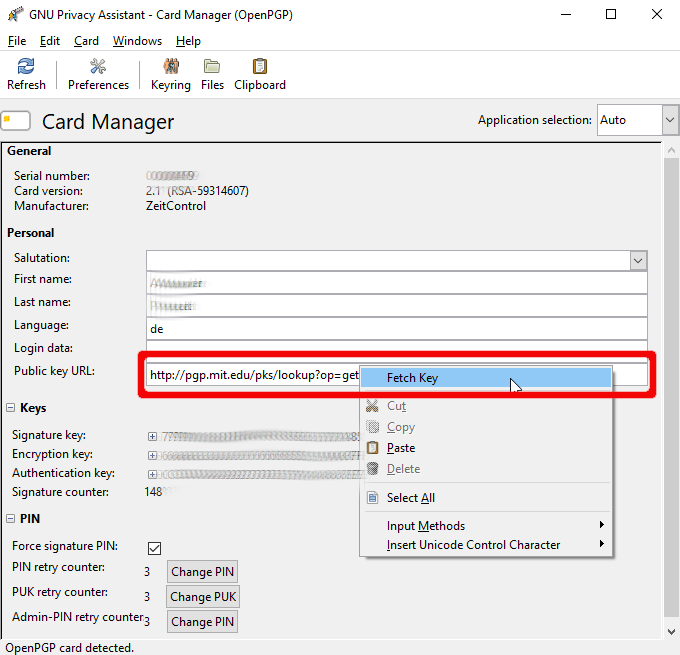

Se você não quiser carregar um arquivo de chave pública com você, você pode carregá-lo no keyerver. Se você estiver usando outra máquina você pode simplesmente importá-la usando «Server» -> «Retrieve Keys…» e digitando seu nome ou id de chave.
