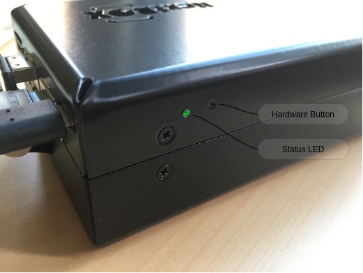

Als je NextBox niet start of zich vreemd gedraagt kan de soft reset je problemen oplossen De soft reset functionaliteit probeert een aantal veelvoorkomende storingen op je NextBox te verhelpen. Dus als er iets mis is, bijvoorbeeld de NextBox start niet, is het eerste wat u kunt proberen een soft reset.
Om de soft reset op je NextBox te starten druk je simpelweg 2 keer binnen 2 seconden op de hardware knop.
De NextBox LED zal bij iedere druk op blauw worden, na de tweede druk op de LED zal deze blauw gaan knipperen (zie LED documentatie). Als de LED uiteindelijk weer minimaal 20 seconden groen is is uw NextBox weer klaar voor gebruik. Haal tijdens dit proces niet de stekker uit het stopcontact, want dan kan er iets kapot gaan.

Als je de hardwareknop 5 seconden ingedrukt houdt, wordt er een Fabrieks reset uitgevoerd en worden al je bestanden verwijderd!

De hardwareknop is een pinhole-achtige knop, vergelijkbaar met andere embedded apparaten. Om hem in te drukken, is het aanbevolen een dunne (~1mm) naaldachtige speld te gebruiken. B.v. de pin om een sim-kaart uit een smartphone te halen werkt uitstekend. Zorg er verder voor dat u de knop niet te hard indrukt, wees voorzichtig, er moet een herkenbare haptische feedback (knop klik) zijn met minimale toegepaste kracht.
