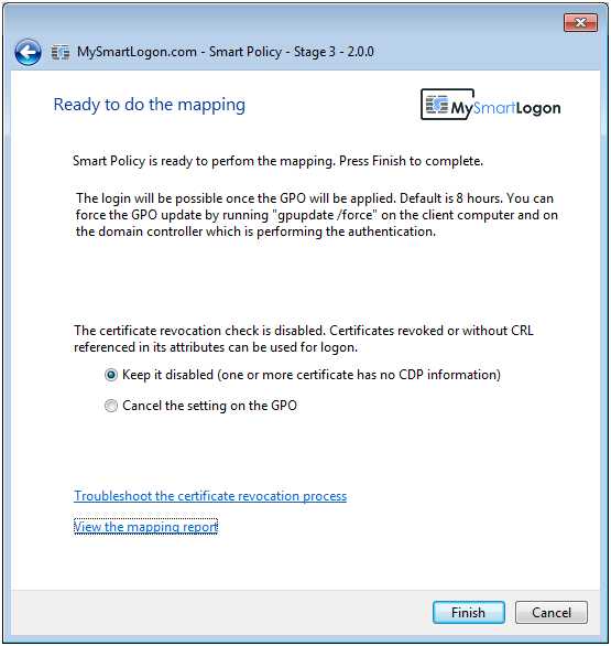

  6. Wählen Sie „Smartcard einlesen“
  7. Wählen Sie das Zertifikat, das Mapping und den Benutzer aus.
  8. Überprüfen Sie den Gerätestatus über CRL.
  9. Wählen Sie ein Gruppenrichtlinienobjekt (GPO).
  10. Bestätigen Sie die Anwendung des Mappings.
