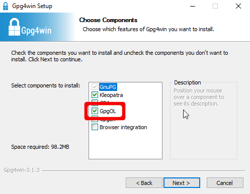

Πρέπει να έχετε εγκαταστήσει το GnuPG στο Σύστημά σας. Την πιο πρόσφατη έκδοση του GnuPG για Windows μπορείτε να βρείτε εδώ. Θα πρέπει να βεβαιωθείτε ότι το «GpgOL» έχει επιλεγεί κατά τη διαδικασία εγκατάστασης (βλ. παρακάτω).

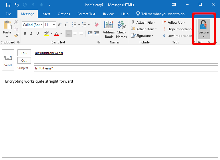

Αφού εγκαταστήσετε το GPG4Win μαζί με το GpgOL, θα δείτε ένα νέο εικονίδιο με την ένδειξη «Secure» στο παράθυρο σύνθεσης. Για να κρυπτογραφήσετε και να υπογράψετε ένα μήνυμα αλληλογραφίας, απλά κάντε κλικ στο σύμβολο όπως φαίνεται παρακάτω.

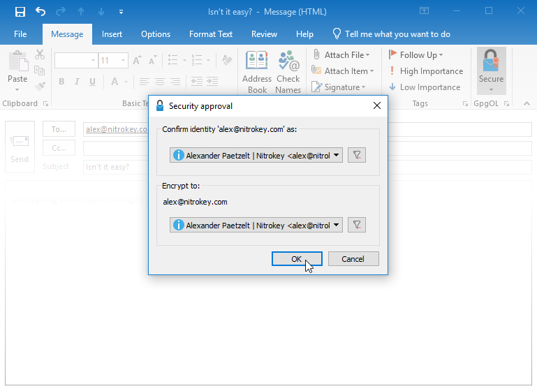

GnuPG will start signing and encrypting the mail as soon as you click on Send. You are requested to choose the identity you want to sign with and encrypt for.

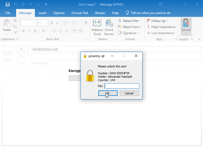

Επιπλέον, σας ζητείται να πληκτρολογήσετε το PIN χρήστη του Nitrokey για την υπογραφή του μηνύματος.
Αν θέλετε να διαβάσετε ένα κρυπτογραφημένο μήνυμα ηλεκτρονικού ταχυδρομείου, θα σας ζητηθεί αυτόματα ο κωδικός PIN χρήστη.
