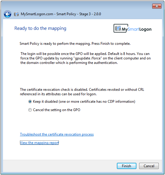

  4. Agora pode inscrever Nitrokeys para os seus utilizadores geridos no Microsoft Active Directory. Pode utilizar o Microsoft PKI, gpgsm, ou Smart Policy. Os passos seguintes descrevem a utilização da Política Smart.
  5. Download e instalar a Política Inteligente.
  6. Selecione «Ler um Cartão Smart Card».
  7. Selecione o certificado, o mapeamento e o usuário.
  8. Verificar o estado do dispositivo via CRL.
  9. Escolha um Objeto de Política de Grupo (GPO).
  10. Confirmar a aplicação do mapeamento.
