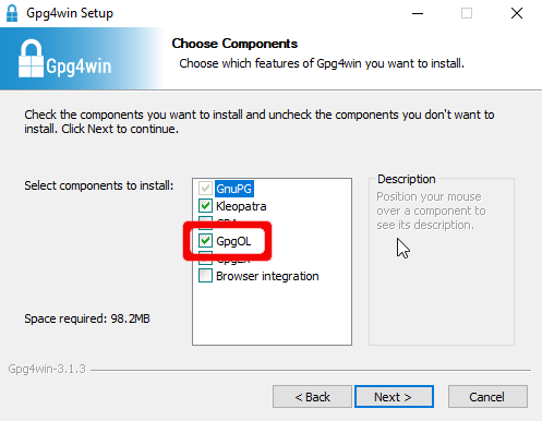

Necesita tener instalado GnuPG en su sistema. La versión más reciente de GnuPG para Windows se puede encontrar aquí. Debes asegurarte de tener marcado «GpgOL» durante el proceso de instalación (ver más abajo).

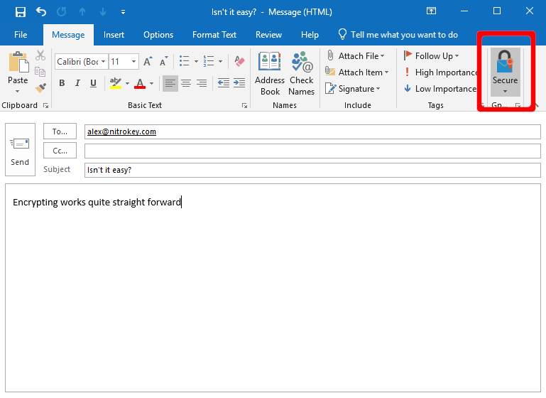

Después de instalar GPG4Win junto con GpgOL, verá un nuevo icono con la etiqueta «Secure» en la ventana de redacción. Para encriptar y firmar un correo sólo tienes que hacer clic en el signo como se ve a continuación.

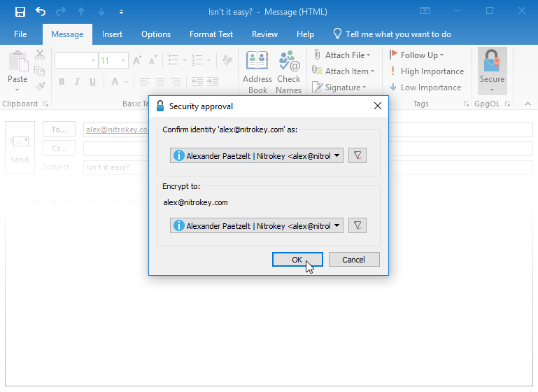

GnuPG will start signing and encrypting the mail as soon as you click on Send. You are requested to choose the identity you want to sign with and encrypt for.

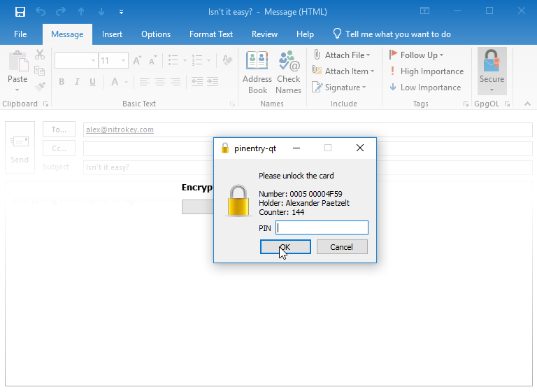

Además, se le pide que introduzca el PIN de usuario de Nitrokey para firmar el correo.
Se le pedirá automáticamente su PIN de usuario si quiere leer un correo cifrado.
