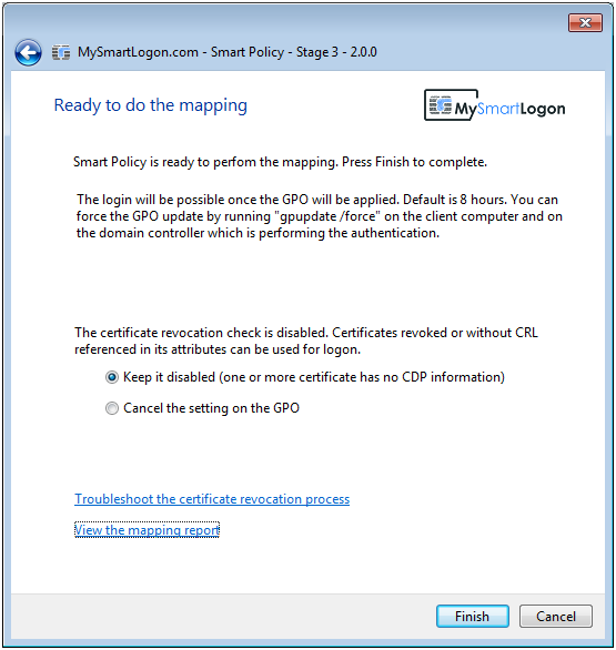

  4. Ahora puede inscribir Nitrokeys para sus usuarios gestionados en Microsoft Active Directory. Puede utilizar Microsoft PKI, gpgsm, o Smart Policy. Los siguientes pasos describen el uso de la política inteligente.
  5. Descarga e instala Smart Policy.
  6. Seleccione «Leer una tarjeta inteligente»
  7. Seleccione el certificado, la asignación y el usuario.
  8. Verificar el estado del dispositivo a través de CRL.
  9. Elija un objeto de política de grupo (GPO).
  10. Confirme la aplicación del mapeo.
