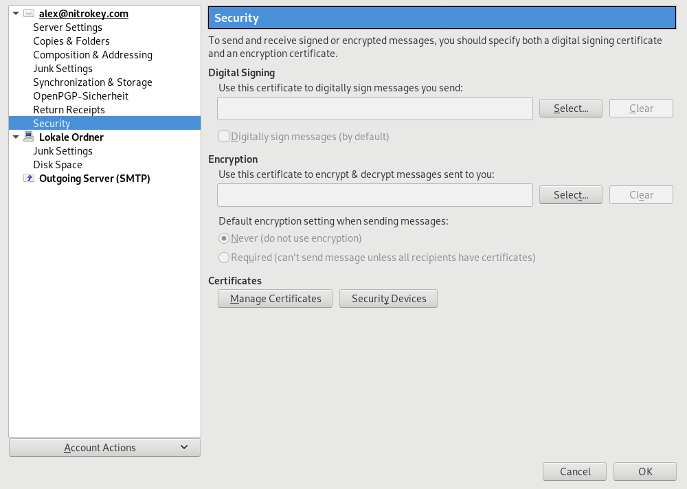

Indstillinger i Thunderbird

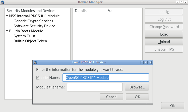

Klik på »Security Devices« for at importere det rigtige PCKS11-modul. Klik på »Load« (indlæsning) i højre side. Giv nu modulet et navn (f.eks. »OpenSC Module«), og klik på »Browse« for at vælge modulets placering (se nedenfor).

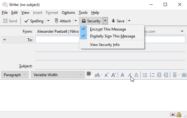

Når du skriver en e-mail, kan du nu vælge at kryptere og underskrive meddelelsen.
