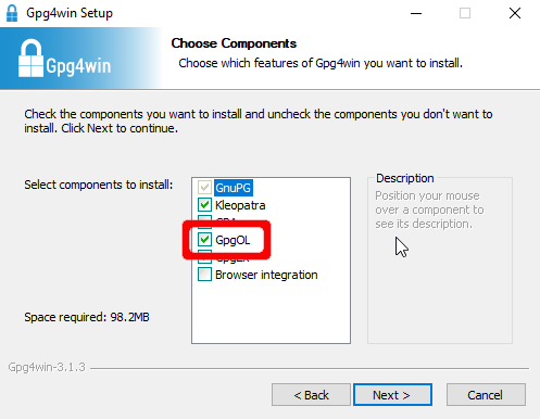

Du måste ha GnuPG installerat på ditt system. Den senaste versionen av GnuPG för Windows finns här. Du måste se till att ”GpgOL” är markerat under installationsprocessen (se nedan).

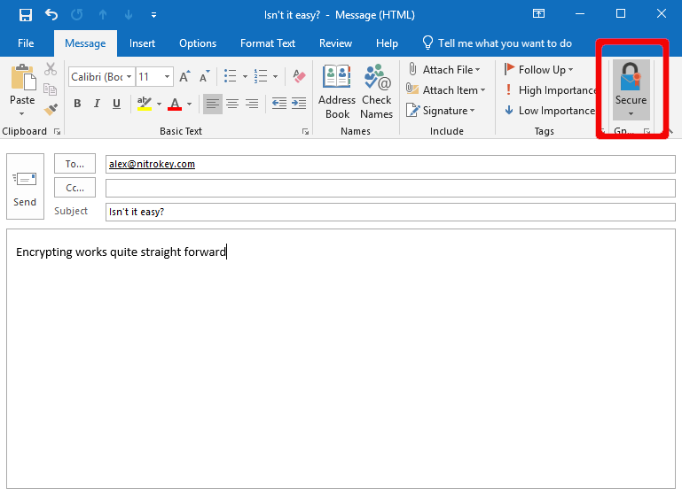

När du har installerat GPG4Win tillsammans med GpgOL kommer du att se en ny ikon som heter ”Secure” i skrivfönstret. För att kryptera och signera ett e-postmeddelande klickar du bara på tecknet som nedan.

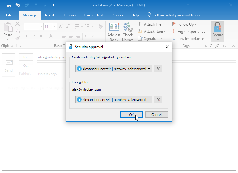

GnuPG will start signing and encrypting the mail as soon as you click on Send. You are requested to choose the identity you want to sign with and encrypt for.

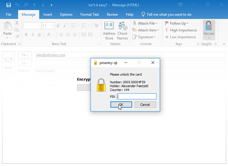

Dessutom ombeds du att skriva in Nitrokey-användar-PIN-koden för att signera e-postmeddelandet.
Du kommer automatiskt att bli ombedd att ange din användar-PIN-kod om du vill läsa ett krypterat e-postmeddelande.
