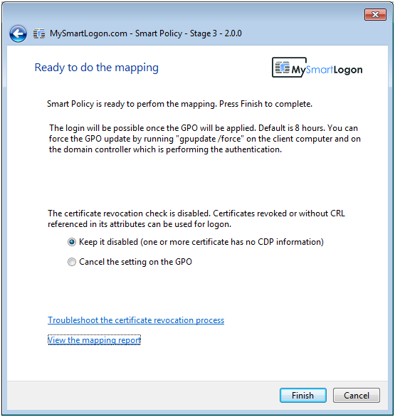

  4. Microsoft Active Directory で管理されているユーザに対して、Nitrokeys を登録できるようになりました。Microsoft PKI、gpgsm、`Smart Policy <https://www.mysmartlogon.com/products/smart-policy.html>`_のいずれかを使用することができます。以下の手順で、Smart Policyの使い方を説明します。
  5. ` <http://download.mysmartlogon.com/SmartPolicyv2/SmartPolicy%20-%20Stage%203.exe>`_をダウンロードし、Smart Policyをインストールします。
  6. "Read a smart card "を選択
  7. 証明書、マッピング、ユーザーを選択します。
  8. CRLでデバイスの状態を確認する。
  9. グループ・ポリシー・オブジェクト(GPO)を選択します。
  10. マッピングの適用を確認します。
