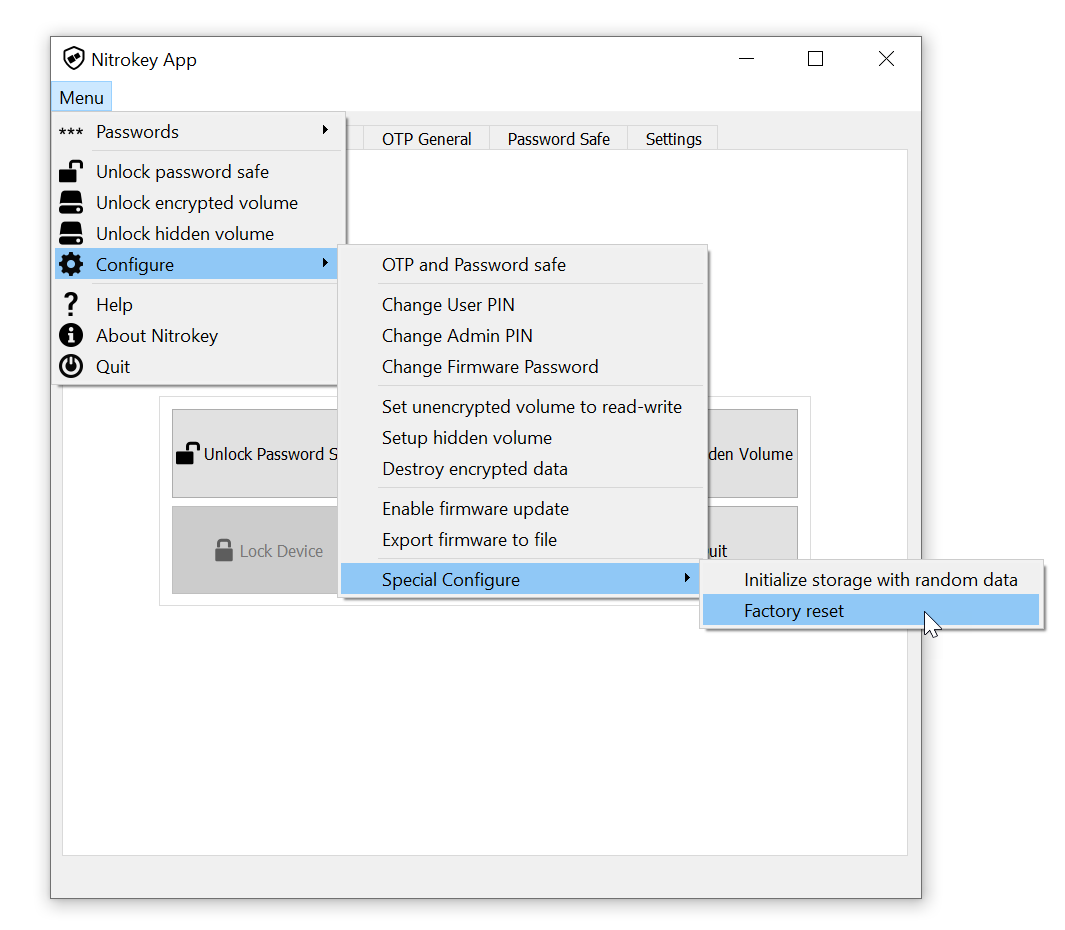

Rūpnīcas atiestatīšanu var aktivizēt Nitrokey lietotnē ar izvēlnes ierakstu Configure->Special Configure->Factory reset.
factory-reset-menu-item
Piezīme
Rūpnīcas atiestatīšana ir administratīvā funkcija, un tā ir pieejama tikai pēc Nitrokey lietotnes palaišanas ar parametru --admin.
