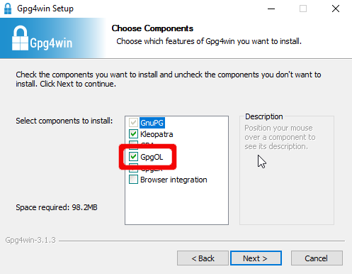

Trebuie să aveți GnuPG instalat pe sistemul dumneavoastră. Cea mai nouă versiune GnuPG pentru Windows poate fi găsită ` aici <https://www.gpg4win.org>`__. Trebuie să vă asigurați că aveți bifat „GpgOL” în timpul procesului de instalare (a se vedea mai jos).

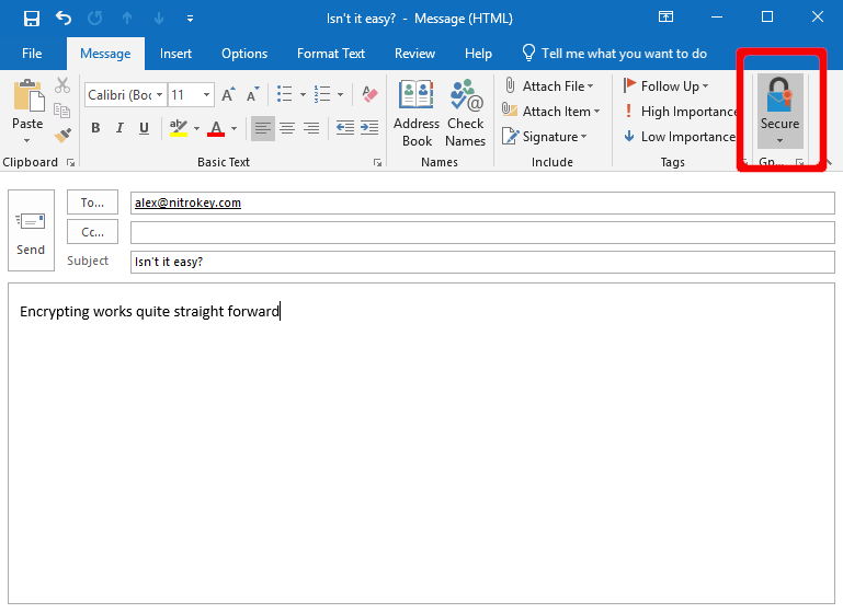

După instalarea GPG4Win împreună cu GpgOL, veți vedea o nouă pictogramă intitulată „Secure” în fereastra de compunere. Pentru a cripta și semna un e-mail, trebuie doar să faceți clic pe semn, așa cum se vede mai jos.

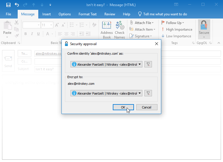

GnuPG will start signing and encrypting the mail as soon as you click on Send. You are requested to choose the identity you want to sign with and encrypt for.

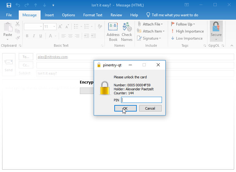

În plus, vi se cere să introduceți PIN-ul de utilizator al Nitrokey pentru a semna e-mailul.
Dacă doriți să citiți un mesaj criptat, vi se va cere automat PIN-ul de utilizator.
