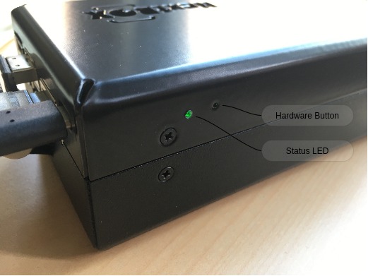

Если ваш NextBox не запускается или странно себя ведет, мягкий сброс может решить ваши проблемы Функция мягкого сброса пытается устранить некоторые распространенные неисправности вашего NextBox. Поэтому, если что-то не так, например, NextBox не запускается, первое, что вы можете попробовать, это сделать мягкий сброс.
Чтобы запустить мягкую перезагрузку NextBox, просто нажмите аппаратную кнопку 2 раза в течение 2 секунд.
Светодиод NextBox будет меняться на синий при каждом нажатии, после второго нажатия он перейдет в мигающий синий (см. Документацию по светодиодам). Как только светодиод снова станет зеленым и продержится не менее 20 секунд, ваш NextBox снова готов к использованию. Пожалуйста, не отключайте NextBox от сети во время этого процесса, так как это может привести к поломке.

Подсказка
Аппаратная кнопка - это кнопка в виде отверстия, похожая на кнопки других встраиваемых устройств. Для ее нажатия рекомендуется использовать тонкую (~1 мм) игольчатую булавку. Например, булавка для извлечения sim-карты из смартфона работает отлично. **Далее следите за тем, чтобы не нажимать на кнопку слишком сильно, будьте осторожны, должна быть различимая тактильная обратная связь (щелчок кнопки) при минимальном приложении силы*.
