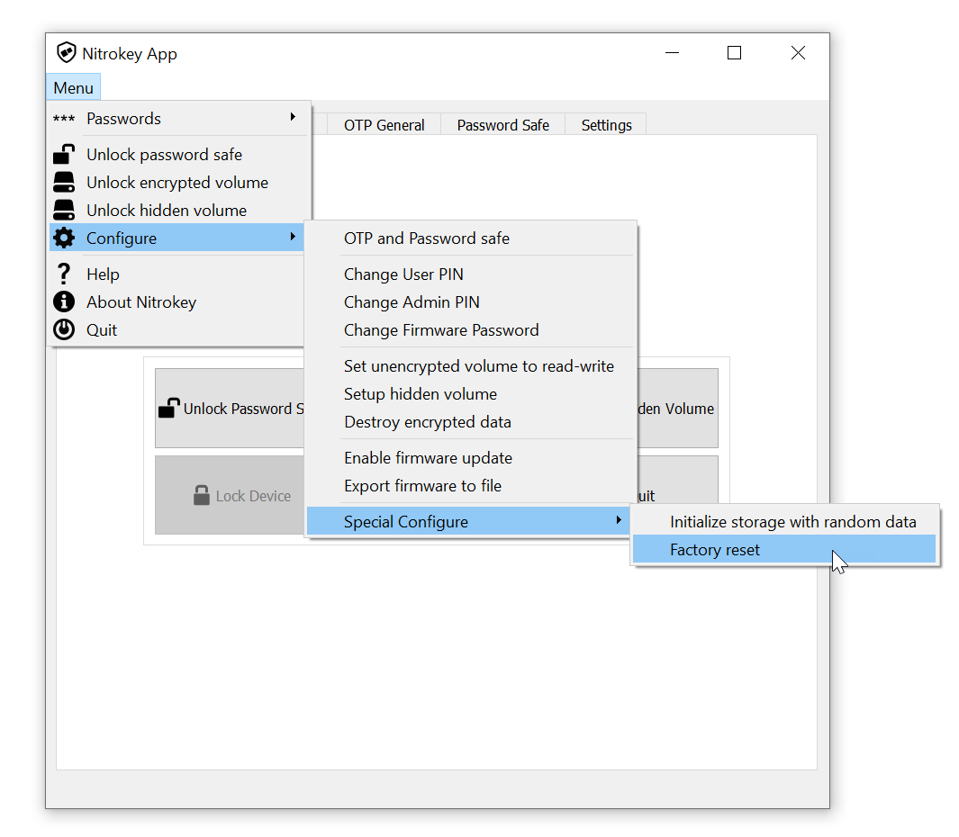

Il reset di fabbrica può essere attivato nell’App Nitrokey con la voce di menu Configure->Special Configure->Factory reset.
fabbrica-ripristino-menu-item
Nota
Il reset di fabbrica è una funzione amministrativa ed è disponibile solo dopo aver avviato l’App Nitrokey con il parametro --admin.
